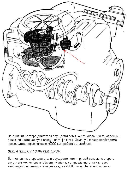

Escorti писал(а):
Bryking писал(а):
Для начала надо прочистить систему вентиляции кеартера. Крышка часто слетает именно от избыточного давления под ней.
Скажите, что это за операция, она дорогостоящая может быть.
На картинке я стрелкой указал место, где внутри штуцера имеется маленькое отверстие около 1 мм в диаметре. Вот оно и забивается полностью. Чистить можно проволочкой от канцелярской скрепки. Это для двигателя CVH.

Если у тебя действительно 1,4 CVH моновпрыск (CFI), то должно быть так же, как на схематической картинке.
Если смтоять лицом кмашине при открытом капоте, то слева от клапанной крышки идет резиновая трубка под кастрюлю (корпус воздушного фильтра), а оттуда из под корпуса идет тонкая резиновая трубочка к впускногму коллектору.

Спасибо за картинку, принтанул её, вертел у мотора, но у меня другой мотор оказался. Шкивы с другой стороны и детали сверху другие. У меня моновпрыск, 1.39 . Ещё раз пощупал пробку, внутренняя резина совсем не примыкает к горловине. Ужимаются эти резинки от масла со временем, что ли.
На картинке мотор с переднего пассажирского места нарисован. 1,4 - это CVH, так что все у тебя так и есть. Сверху детали другие изза моновпрыска, а вентиляция картера такая же. Найди пластиковую блямбу, от которой трубка к клапанной крышке идет - оно и будет, что тебе чистить надо.
Хотя последний абзац текста на картинке говорит о другой системе для инжекторов.. Странно, на моновпрыске карбовую систему видел лично.

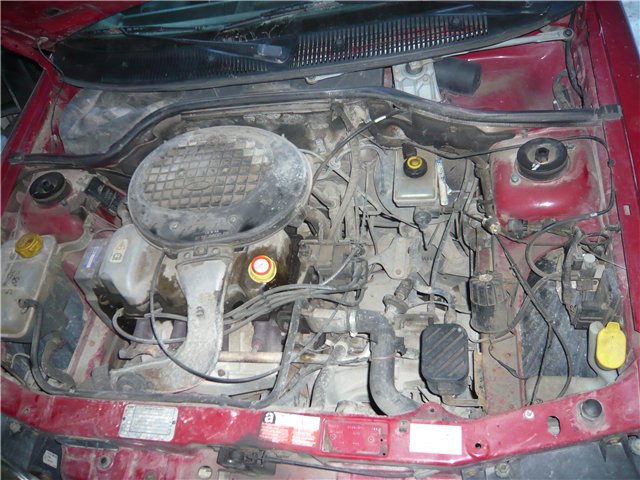

Вот фото, если не трудно, ткните носом или нарисуйте стрелку где чистить, плиз :
Пока обвязал проволочкой крышку к деталям пониже.
escort92.1,4.jpg [ 84.87 КБ | Просмотров: 3742 ]

Помоему на этой картинке изображен вовсе не инжектор, а карбюратор.
Загляни под кастрюлю слева снизу там есть узел подключнния патрубков, тоненький патрубок подсоеденяется как раз к клапану который и нужно чистить.

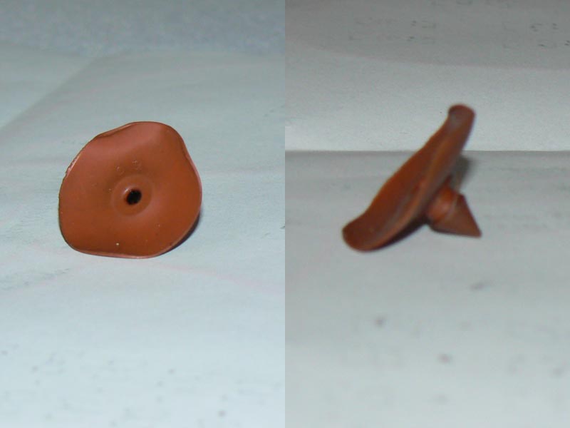

Сегодня тоже столкнулся с такой проблемой. В салоне начало вонять выхлопными газами, сунулся под капот - крышки масляной горловины нет, нашлась на защите двигателя. Скинул крышку воздушного фильтра, резинку-клапан всю съёжило, то ли от мороза, то ли от какой-нить гадости в составе масла или бензина. В отверстиях, откуда газы должны обратно в карбюратор поступать, похоже, конденсат замерз. Вечером сниму, прочищать буду.
Вопрос: от чего может подойти резинка-клапан, которая стоит под крышкой воздушного фильтра?

Разобрал, прочистил, осталась проблема с клапаном. Как ему можно вернуть форму? Или лучше поискать новый?
Комментарий к файлу: Деформированный клапан
valve.jpg [ 36.9 КБ | Просмотров: 3663 ]

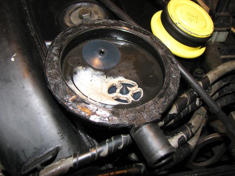

Вот мой разобранный сепаратор - клапанов там два. Похоже?
Vent.JPG [ 68.18 КБ | Просмотров: 3651 ]
