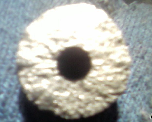

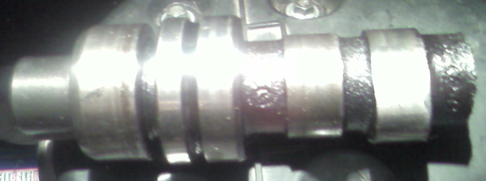

Сегодня пытался вытащить распредвал,одну часть вытащил, а вторую пока не смог.Распредвал родной,видать вышел ресурс...
P.S.качество не очень, но лучше не получается...

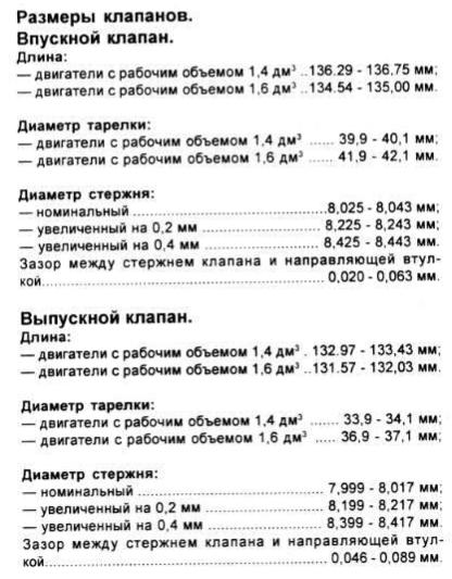

Разобрал голову,вопрос по втулкам: какой допус на износ и как его проверить руками?Вроде калапана ходят,но не сильно и везде одинаково
С Уважением,
были:
СообщениеДобавлено: Сб ноя 08, 2008 23:08
Сообщения: 1643
Откуда: МО, г. Юбилейный
Скрин из мануала по CVH
klp.JPG [ 45.6 КБ | Просмотров: 3488 ]
