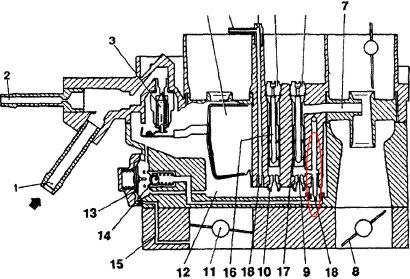

Была такая же беда с моим эскортиком, как раз после чистки карба. Бился 3 месяца. Проверь, не забит ли канал (см. фото). Затем, я поставил две прокладки под карб, видимо был подсос воздуха, холостые не держал. И загерметизировал трубку, торчащую из коллектора на ваккумник (герметиком). Сейчас работает, как зановорожденный, а конкретно, в чем была причина, не знаю, но скорей всего подсос воздуха. Успехов!

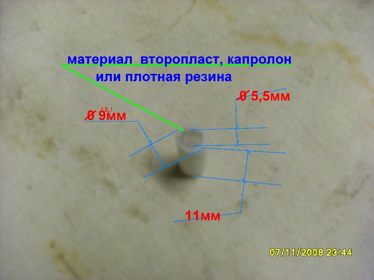

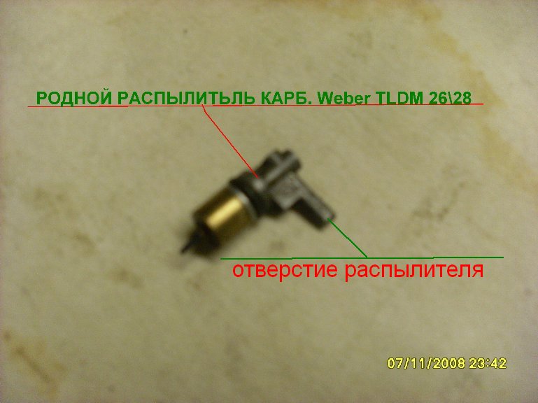

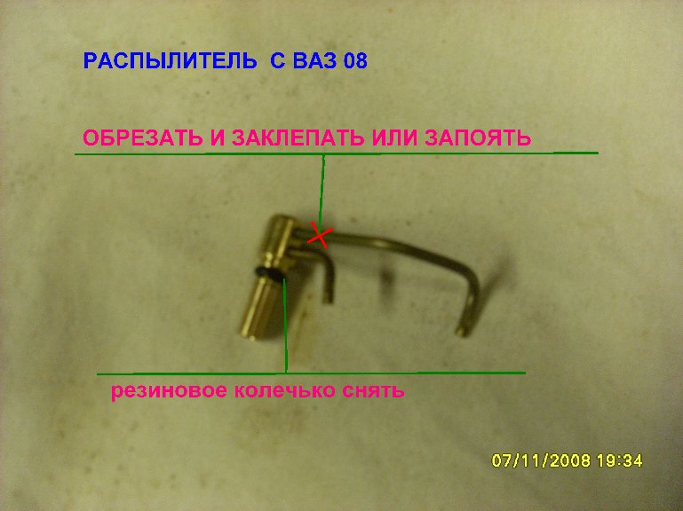

Привет всем! У Escorta при трогании с места начал появлятся не значительный провал. Я почистил карб. и началось.....Провал стал ещё больше, даже чюствовался при переключении на более высокую скорость,гдето при1000-1500 об. В форуме я нашёл очень умную тему-(Вопрос по карбюратору Weber TLDM)В теме расверливается родной распылитель и вставляется загнутая трубка от распылителя карбюратора "НИВА". Автор этой темы прав на 100%,на родном распылителе ускорительного насоса струя бъёт горизонтально и попадает на дефузор.И пока воздушный поток в карбюраторе смешается с этой дозой бензина половина которой повисша на дефузоре, теряются доли секунд поступления обогощённой смеси в цилиндры и поэтому появляется провал. ДА НО НАЗРЕВАЕТ ВОПРОС ПОЧЕМУ ДО ЭТОГО ДВИГАТЕЛЬ РАБОТАЛ БЕЗ ПРОВАЛОВ, И У МНОГИХ ДО СИХ ПОР РАБОТАЕТ??? Скорее всего выработка поршневой,износ жиклёров карбюратора. Я решил не трогать родной распылитель,а взял и доработал распылитель от ВАЗ-08. У него нижний маленький распылитель с таким же номером калибровки как и на Escorte,верхний длинный с отверстием калибровки побольше.И так же стоит клапан только не резиновый, а шарик. Трубочки в нём запрессованы, так что их можно вытаскивать, поворачивать и гнуть как хочеш.После установки доработанного распылителя машину стало не узнать.Исчез провал,стал резвее разгон ,и как мне кажется повысилась мощность.Расход топлива ещё не мерил, но думаю если даже и увеличился то не на много.
SL381608Р-5о.JPG [ 55.49 КБ | Просмотров: 8736 ]
Комментарий к файлу: Верхнюю длинную трубку я выташил плоскогубцами отпелил кусочек-6-8мм и заклепал его с одной стороны, потом тчательно продул и забил на место.
SL381596Р-2.JPG [ 59.91 КБ | Просмотров: 8736 ]
Комментарий к файлу: Нужно будет выточить уплотнительную втулку.Можно изготовить с помощью простой дрели, зажав заготовку в патрон и обточить напильником, потом просверлить.

Всё верно, я уже не раз писал об этом,и не раз ремонтировал Веберы с таким распылителем.И всегда рекомендовал именно этот выход- распылитель от Солекса.Подойдёт любой,необязательно от Нивы.
Я тоже всегда удивлялся почему нет провалов с таким клювом,по всем законам провал должен быть,потому как струя не должна касаться ничего и попадать строго в камеру.

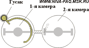

Кстати , у Нивы распылитель вроде одинарный.
А автор брал 08-й. У него 2 трубки. И эти трубки направлены в разные камеры.
А нивоводы ставят 08-й гусак, но не откусывают его , а загибают и направляют в ту же первичную камеру.
Вот статья:
http://www.niva-faq.msk.ru/tehnika/dvig ... /gusak.htm
Что дает восьмерочный(двойной) гусак? Субъективно повышается тяга при резких разгонах и больше нет провалов при ЛЮБЫХ нагрузках.
Это вызвано тем, что рабочая смесь теперь образуется более равномерно и она становится богаче, но это только при разгонах - только тогда работает ускорительный насос. Более того, вероятность, что обе форсунки одновременно засорятся, теперь меньше.
Комментарий к файлу: Гусак не откусывают, а изгибают и направляют в ту же камеру:

У меня гусачек писает в стенку диффузора, провалец есть только на холодном движке, чуть прогреется (стрелка в начале белого сектора), убираю заслонку и никаких провалов (специально выставлял самые низкие обороты). Я к чему, что распылитель играет не главную рояль. Основное - это канал (см. от 5 ноября), уровень в попловковой камере и герметичность в прокладках.
а как ты проверял этот канал?
его, судя по картинке, визуально никак не осмотришь.
И опиши поподробнее, как ты вычислил что именно этот канал влиял на провалы у тебя.
СообщениеДобавлено: Вс ноя 16, 2008 3:12
Зарегистрирован: Пт ноя 09, 2007 13:05
Сообщения: 23
Откуда: МО, г.Ивантеевка
Если посмотреть на снятую крышку карба, этот канал находится рядом с двумя главными топливными жиклерами и закрыт бронзовой пробкой с малым отверстием и уплотнительным кольцом. Вообще, этот канал работает на переходных режимах, но через главный топливный жиклер работает и на ХХ. Я прочищал все возможные каналы и продувкой и прочисткой медной проволокой. До этого добрался в конце. Снял пробку с отверстием (снимается легко-пассатижами) и попробовал тонкой медной проволокой его прощупать-пошла очень тяжело (возился долго). Потом выкрутил жиклер основной камеры и заглушил его канал подходящм винтом. Из шприца бензином даванул в воздушное отверстие с внешней стороны крышки (там завальцована бронзовая втулка с калиброванным отверстием), закрыв при этом канал пальцем со стороны диффузора основной камеры, через прочищаемый канал брызнула струя. Я считаю, что он все-таки был забит, т.к. после этого машину не узнать и холостые держит и провалов нет, только после пуска холодного движка, пропадают при небольшом прогреве, если воздушная заслонка прикрыта, то провал вообще не чувствуется. Постараюсь найти картинки и воспроизвести визуально. Что не понятно, пишите.
