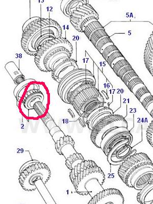

Серёжка. писал(а):
Подскажите как узнать(что за подшипник первичного вала у меня) и как поменять его ??? Может проще разобрать посмотреть ???
Твой подшипник тут http://www.elcats.ru/ford/parts.asp?cat ... atid=23422 под № 2 на картинке фордовский номер 6070062, цена оригинала всего 19,79 уёв.
По фордовскому номеру можно найти аналоги с картинками и размерами, а по размерам и вазо-газо-тазо-подшипник подобрать :wink: (если конечно с такими размерами существует)
СообщениеДобавлено: Чт дек 11, 2008 1:46
Bryking писал(а):
Твой подшипник тут под № 2 ....
А № 3 не может быть? Он ведь тоже крутится вместе с ним.
Имхо, надо сначала КПП разобрать, а там уж видно будет что менять.

Bryking писал(а):
А выложите фото а то сайт не открывается пишет :По ряду причин доступ к ресурсу из сетей не принадлежащих Росии и странам СНГ ограничен.
Ford Orion 90г 1.4 CVH моно
СообщениеДобавлено: Чт дек 11, 2008 12:03
Этот.6070062
подш.jpg [ 37.71 КБ | Просмотров: 2402 ]
