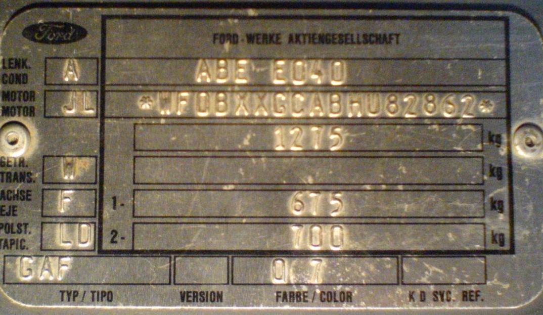

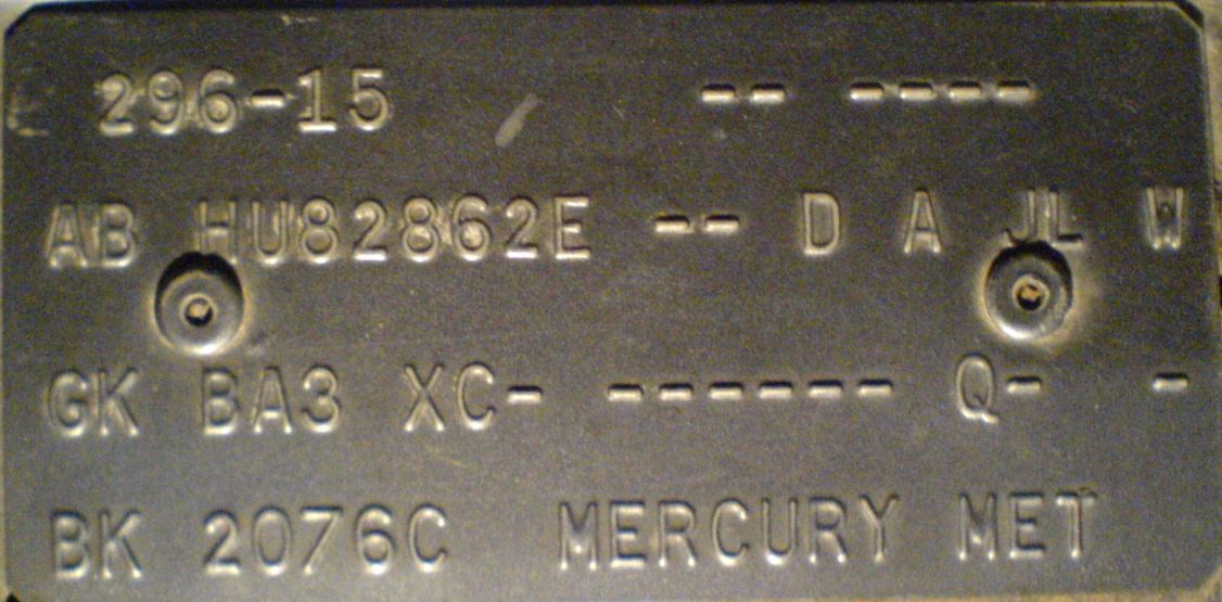

Вот данные моего коня. Я в этох цифрах не пойму ни чего, разьясните мне, что бы вставить в подпись.
