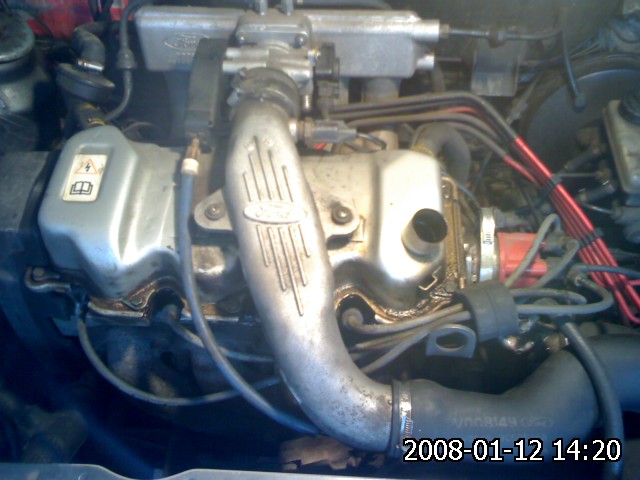

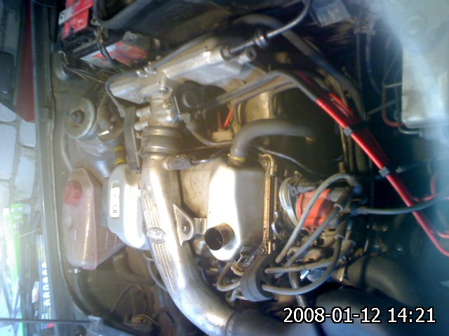

пока внешне,хотя все наверно знают как он выглядит :)
IMG027.jpg [ 65.84 КБ | Просмотров: 4327 ]

А с чего взял что два литра???
хотя мож я и не прав.но старый хозяин сказал и в доках написано.
СообщениеДобавлено: Пт янв 11, 2008 23:06
То zmey177,
Город свой в профиле пропиши и фотку двигателя выложи. А то чего так угадывать :?:

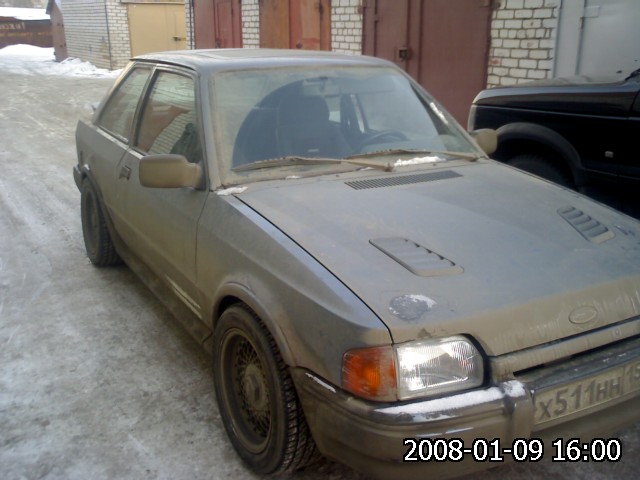

Такие воздухозаборники на капоте у "турбо" должны быть. А вот на счет 2,0 литра CVH ... спорный вопрос. Не упоминается о таких в мануалах.

Нужен вин код, кстати, последние цифры вина с двигателем совпадают?

если К-Джетроник то единств рэле отвечающая за пуск холодного двигателя работает термовременной выключатель 8сек/30градусов
Т.Е. единственную электрическую форсунку этот выключатель включает на 8сек если двигатель холоднее 30градусов.
Есть еще регулятор прогрева тоже термоэлектрический.
Есть еще регулятор Доп воздуха
Есть еще регулировка ХХ.
А так же не помешает удалить наросты грязи с диска весов.
короче давай фотки там видно будет

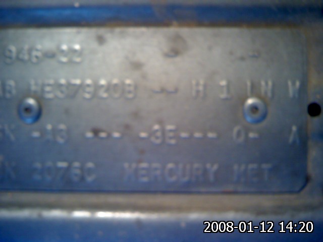

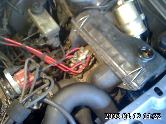

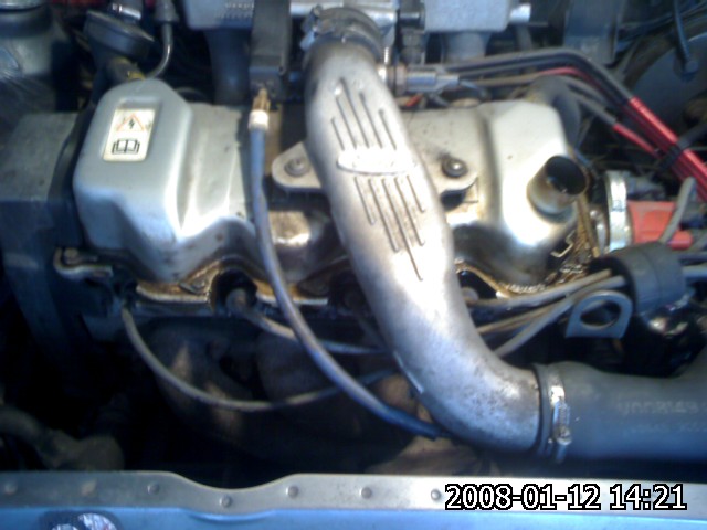

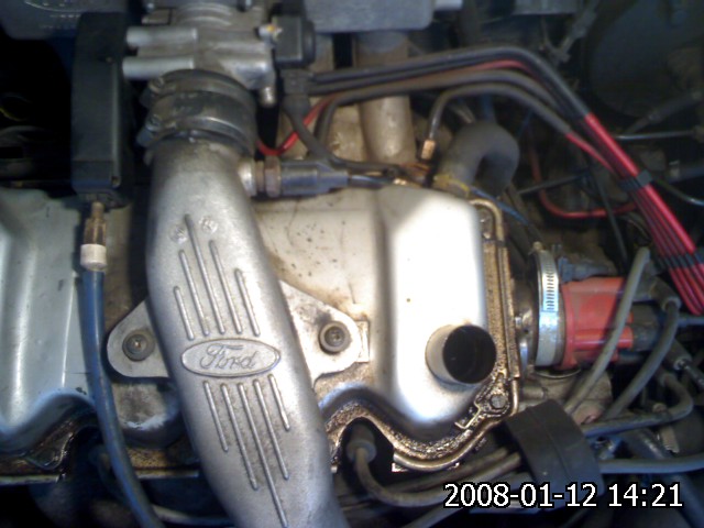

выкладываю фото
IMG039.jpg [ 69.67 КБ | Просмотров: 4268 ]
IMG038.jpg [ 64.87 КБ | Просмотров: 4269 ]
IMG037.jpg [ 73.57 КБ | Просмотров: 4270 ]
IMG036.jpg [ 70.74 КБ | Просмотров: 4272 ]
IMG034.jpg [ 41.35 КБ | Просмотров: 4274 ]

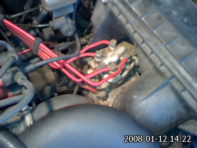

IMG041.jpg [ 65.16 КБ | Просмотров: 4264 ]
IMG040.jpg [ 76.68 КБ | Просмотров: 4265 ]

Вот такой точно я чуть было не купил. Но из под тех красных трубок какая то жижа подтекала. По документам он был 1,8. Это точно CVH! Но с тем самым механическим впрыском.

Впрыск как у меня - K-Jetronic(не путать с KE-Jetronic)
Все устраивает, но летом хочу поднять давление!
PS Это обьем 1,6 :!:

Явно 1,6 t. Неверю, что там 2-а литра, внешне 1 в 1 CVH 1,6.
Ну напиши ты вин, с тех паспорта перепиши.

а зачем К-джетронику
датчик т-ры воздуха во впускном
и ДПДЗ
хотя на КЕ у меня его тож небыло
А к пауку с красными трубками два провода подходят с разъемами?
профиль заполни
да,сбоку фишка.на 41 фото плохо,но немного видно разъем
