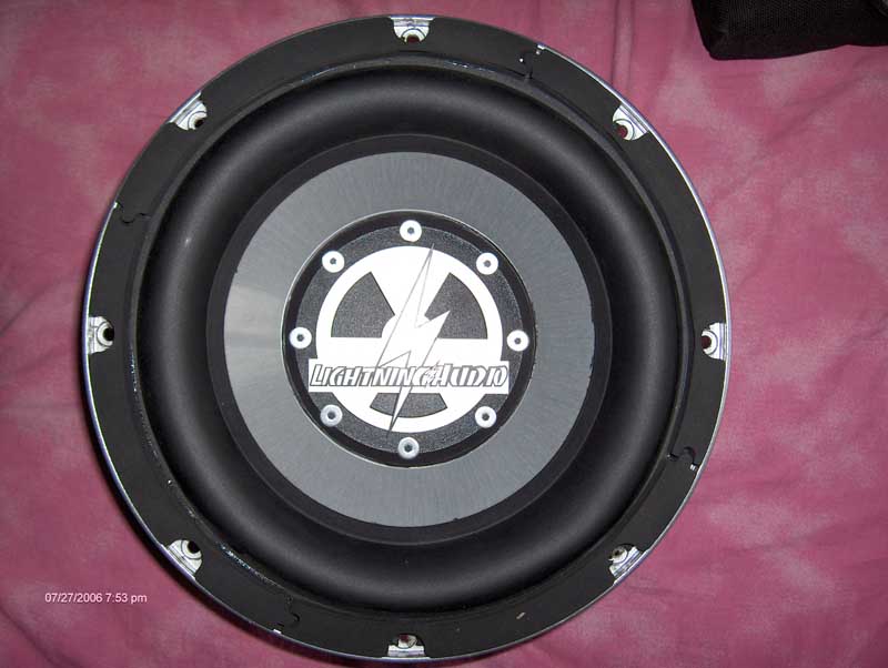

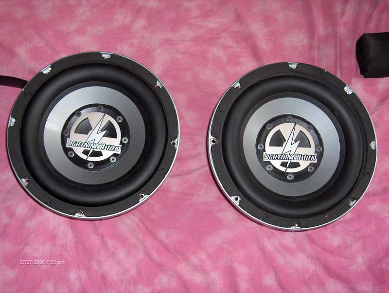

Я замучилась уже... вот решила заглушить стук гидрокомпенсаторов и клапанов! Как думаете поможет? Сразу два ставить или одного будет достаточно? :P

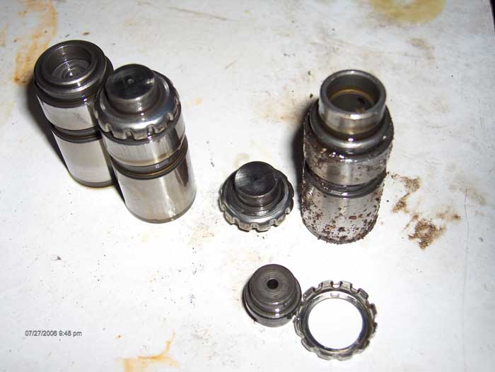

о! ток вернулась с гаража... короче, 2 разбитых в мясо гидра и 1 с крышечкой на соплях из 8...
