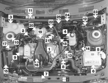

Tango писал(а):
Кто может подсказать, что под капотом?
Хозяин пишет что 105 л.с. - значит зетек 1.8. У самого зетек 1.6, но выглядит по другому. Еще смущает расположение фильтра воздушного с левой стороны и расположение акум. батареи. Есть предположение, что это раньше была праворукая машина.
И не могу найти бачок для жидкости гидроусилителя (он есть в описании).
Компоновка очень сильно напоминает фиестовскую - а именно редкую "1.6 litre (XR2i) CVH EFi fuel injection engine".
1 Engine oil filler cap
2 Engine oil level dipstick
3 Cooling system expansion tank
4 Brake fluid reservoir
5 Windscreen/tailgate washer fluid reservoir
cap
6 Battery
7 Vehicle identification plate
8 Thermostat housing
9 Timing belt cover
10 Top of suspension strut mounting
assembly
11 Windscreen wiper motor mounting bracket
12 Jack and wheelbrace retaining bolt
13 Distributorless (E-DIS) ignition coil

Tango,
этот двиг (на Вашей фотке вначале) это PTE, развитие CVH
он 1.4 литра и всего лишь 54кВт\73л.с. (примерно, совсем точно не помню).
это действительно не CVH, это ....
я б не связался - все недостатки цвх, улучшенная экология
ради которой он создавался вам нафиг, и никаких прелестей цвх
(их всех "экология" сожрала").
он действит мало выпускался.
ЗЫ лучше уж ваш зетек (есл он ок), но всю проводку
