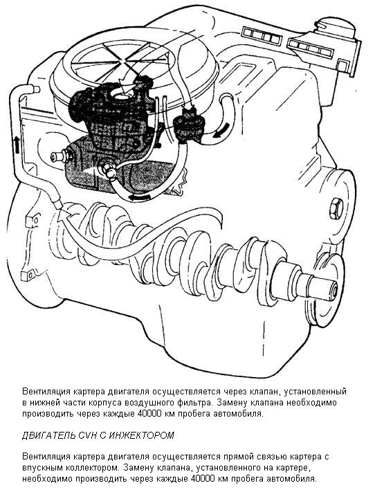

У меня намедни масло погнало в воздухан не подеЦки. Так причина была в том, что напроч засорилось то маленикое отверстие, через которое во впускной коллектор трубочка подключена. Давление в картере сильно возрастет. Чистить эту дИрочку почаще надо, а не заглушать. А то, не ровен час, и через сальники выдавливать начнет.

Ситуация такая:У вентиляции 2 круга,как у охлаждения,на ХХ(маленький шланг), и большой под нагрузку.И всё это через фильтры
На колекторе штуцер заглушить болтом и ничего не будет давить,а большой из крышки в атмосферу и все дела.
Откуда возьмётся давление?Если мотор будет дышать.
вентиляция.JPG [ 83.51 КБ | Просмотров: 10000 ]

Дык, если в атмосферу, то согласен.
А если засорится (или засерется) маленький (без атмосферы), то гонит масло в воздухан. Прочистил маленький шланг (дИрочку) и все стало ГУТ :D

Миш ты не понял.Я имел ввиду полностью устранить малый круг и клапан,а большой можно оставить в воздухане.Я делал и так и так как щас.
Ведь маленький идёт от большого по любому,в коллектор через клапан-нахего...и топливная смесь будет чистой - коллектор будет сосать только очищенный воздух и топливо.
Плюсов много:ровно работающий мотор на всех режимах,чистота карбюратор(всех каналов его и жиклёров) обеспечена в трое дольше положенного мануального срока.
Ну что делать.когда у нас старые моторы,это у меня на сером Эскорте 80 тыков мотор,он очень молод,что б карт газы уводить.
НО повторюсь:самое главное,что эти газы губительны для моторов внутреннего сгорания,независимо от их возраста.Просто при большом пробеге мы начинаем чувствовать всё это,особенно зимой,когда это говнище с водой по утреннему пуску мотора в горшки летит.
СообщениеДобавлено: Пт июл 27, 2007 23:53
Дык, по "большому кругу" через толстый шланг будет через воздухан и в карб сосать картерные газы из-под клапанной крышки. Оно и так частично их засасывает через воздухан на определенных режимах. Все равно ведь попадет в горшки.
А вот если в атмосферу выпустить толстый шланг при заглушенном тонком (что во впускной коллектор) и заткнутом отверстии в воздухане... - буде зовсім друге діло :wink:
