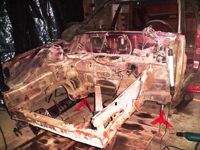

На мой взгляд, плохая трещина :( Там внутри находится усилитель лонжерона. Если появилась трещина, значит он в этом месте гуляет, что совершенно не правильно. Вот, посмотри на фото левого лонжерона, стрелкой обозначено месторасположение усилителя. Как раз в районе твоей трещины
фото 5-1.JPG [ 84.27 КБ | Просмотров: 2178 ]

Поставил зеленым цветом метку в том месте правого лонжерона, где у меня трещина.
_____5-1_102.jpg [ 84.29 КБ | Просмотров: 2155 ]

Я понял. Похоже, что усилителя в том месте уже нет. Но что-то же повлияло на появление трещины
Повлиять могли наши дороги. А также то, что у предхоза был удар правой стороной морды.
Но дело не в этом. Главный вопрос, лечится ли такая трещина. Я понимаю, что просто сделать шов по ходу трещины не даст результата. Надо как то усиливать. Внутри или сверху накладочку сделать. Сам делать не буду. Хочу подъехать к спецам. Но рад буду услышать и мнение форумчан. Жду !
