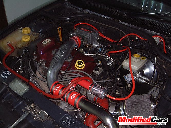

СообщениеДобавлено: Пт янв 23, 2009 21:02
Зарегистрирован: Вс июл 08, 2007 17:33
Сообщения: 81
Вот наверное как должен выглядеть моторный отсек наших эскортов.
11904_2988.jpg [ 84.54 КБ | Просмотров: 3512 ]
Ford Escort 1.3 HCS (JBD) (DEC1997,H5D)
