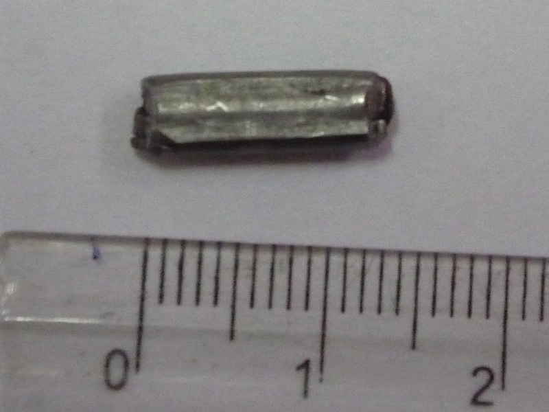

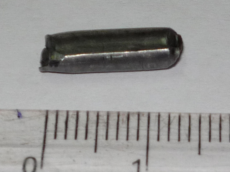

При замене свечей упал во второй цилиндр штифт от свечного ключа.
Завёл и сразу заглушил. Выловил магнитиком на проволочке эту гадость (на фото).
Длина её около 14 мм, диаметр около 4-х мм, сплюснуло диаметр до 3 мм. Обо что могло придавить её поршнем до 3 мм???
Последствия:
Двигатель заводится как и раньше с пол оборота, работает нормально (не трясётся и не троит), но появился стук (вроде из под клапанной крышки), и во втором цилиндре и на свече - масло. До этого все 4 свечи были сухие.
Подскажите, что могло накрыться. Может ли пробить поршень?
Думаю, что гидрокомпенсатор, но откуда масло в цилиндре (погнуло клапан???)
Компрессия в 1,3,4 цилиндрах больше 12-ти, а во втором больше 14-ти (за счёт смазывания маслом).
Как и что можно проверить, и можно ли ездить?

У меня один единственный вопрос - зачем надо было заводить двигатель? Почему бы просто не прокрутить коленвал вручную, чтоб поднять цилиндр повыше и удобно достать этот штифт. Могло поцарапать зеркало, соответственно и масло появилось, могло и клапан загнуть, ну возможно могло поршень пробить или шатун загнуть... Вариантов масса... :)

Затем, что весь вечер шарил магнитом по всем цилиндрам, и машину выкатил, весь пол промагнитил (на полу засыпка мелкими камнями без стяжки). Подумал, что может он где-то затерялся, либо выскочил раньше.
Это была самая большая глупость за время владения Эскортом!!!

Вам повезло, что шайба была алюминиевая, а у меня сталюка, причём с твёрдой сердцевиной.
Я бы ездил, но боюсь, что погнуло клапан(а) и разобъёт направляющие.
При снятии клапанной крышки, наверное не определить состояние клапанов (ровный или нет).
Вот и думаю то ли голову снимать самому, то ли везти сразу в ремонт.
Кстати, при открытии маслозаливной горловины выхлопных газов из неё нет и воздух всасывает в двигатель. Так и надо???

газов там и не должно быть: как раз всасывание тебя обеспокоившее и есть ответом на эти два вопроса. Ведь в угоду экологии и были придуманы всякие системы для отсоса этих самых газов и вторичной так сказать переработки. что же до клапанов, то действительно через распредвалы ты этого не увидишь - только снимать.

Думаю с поршневой всё нормально(поршень вряли приплюснул бы эту шпильку-камера сгорания несколько больше по объёму).
Здесь беда в другом.Если масло на свече-значит скорее всего повредило клапан или направляющую.
Снимай голову! Однозначно!

Спасибо всем за ответы и успокоения. Во время не ответил, т. к. интернет только на работе, а дома нет. Вы мне немного прояснили ситуацию. Договорился на СТО в среду позвонить. Снимут голову, переберут и посмотрят (работа ~ 500грн.), а там видно будет.
Думаю сразу поменять и ремень на распредвалы.
Надеюсь, что поршневая целая. Говорят, что могло и цилиндр подрать, пробить поршень, либо от удара позалегать кольца.
