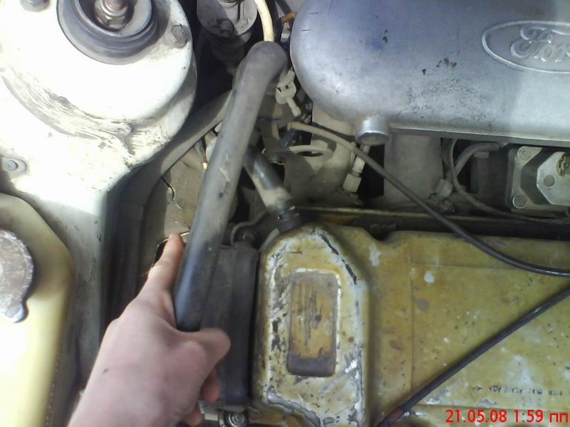

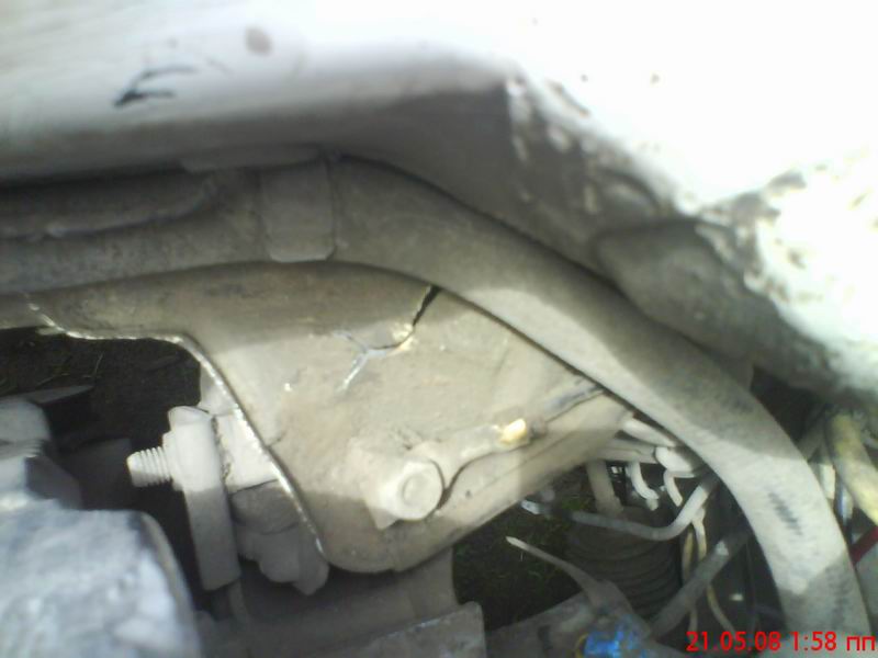

Вчера открываю капот думаю ща чё нить замучу, а тут вижу ёмаё а креплению то пипец!
Вот фотки мож чё подскажете!

Фотки-то уменьши, а то не разобрать нифига)

Чё мутить, снять подушку, зачистить, проварить. Собрать.

После проварки хорошо-б еще накладочкой усилить.

Вадим,варить и усиливать !!!
ПС: фотки я уменьшил,на будущее 800/600-максимум.

А стати движок придётся снимать весь?

Чего жесть - у меня на дачу дорога с такими ямами, что десятка соседская опору движка сломала себе.. Приехали на дачу с движком на защите картера лежащим...
А по делу - движок лучше снять, там немного места, а если искры от сварки пожгут ремень, хорошо не будет. Это муторно, конечно, но вот так. Ну или качественно прикрывать движок листом жести, например.
И еще - стоит переварить/усилить не только это 'ухо', но и вертикальную площадку, где второй болт, держащий опору, под крыло выходит.

Да снимать не надо, просто прикрой мотор.. подушку открутишь от кузова и от мотора и нормально :)
