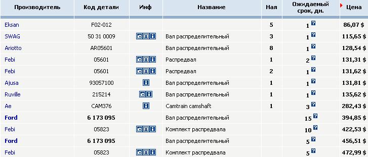

СообщениеДобавлено: Ср мар 26, 2008 12:33
Сообщения: 1643
Откуда: МО, г. Юбилейный
У нас, похоже, все грустнее.
Собсно, я знаю, откуда Экзист привезет распредвал фирмы Ruville :)
А больше из списка нчиего не радует, окромя безумного оригинала.
