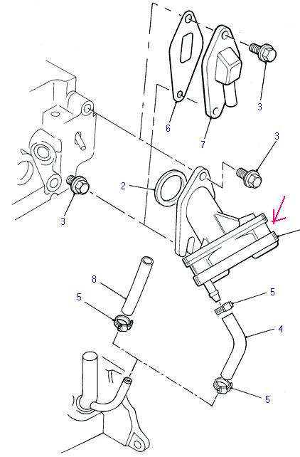

Обнаружил такой трабл - из под нижней прокладки (она 6-ю болтами прикручена) течет антифриз...
Микрокат дает такую картинку - типа неразборный, и стоит от 200 уе за Феби до 350 уе за оригинал.
Опыт есть у кого?

Ну собсно все стало понятно сегодня. Корпус - неразборный, там клепки, а не винты, которые мне почудились :)
Но вот течет он как раз по клепкам :( И ессно только замена на новый, цену я уже узнавал. Девайс специфический, ставится только на дизеля. Вопрос - пойдет ли Феби или Пирбург, или копить деньги на оригинал?

Pierburg - качество вроде на уровне боша и вдо.
СообщениеДобавлено: Ср фев 27, 2008 0:07
Сообщения: 3470
А если спилить клепки а потом переклепать?
Я так понимаю -хуже ему уже не будет?

Заказал пирбург, ждем 5-го марта :)
Спилить клепки - а найди такую мембрану...
