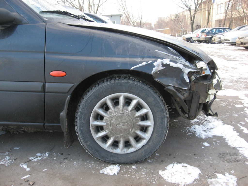

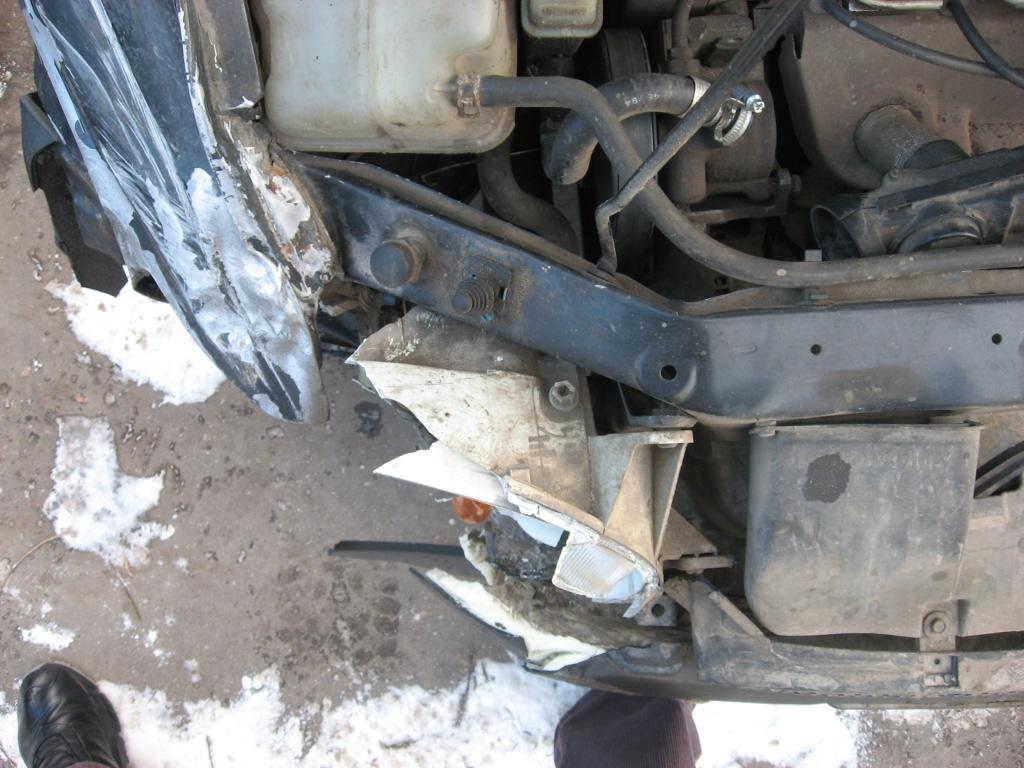

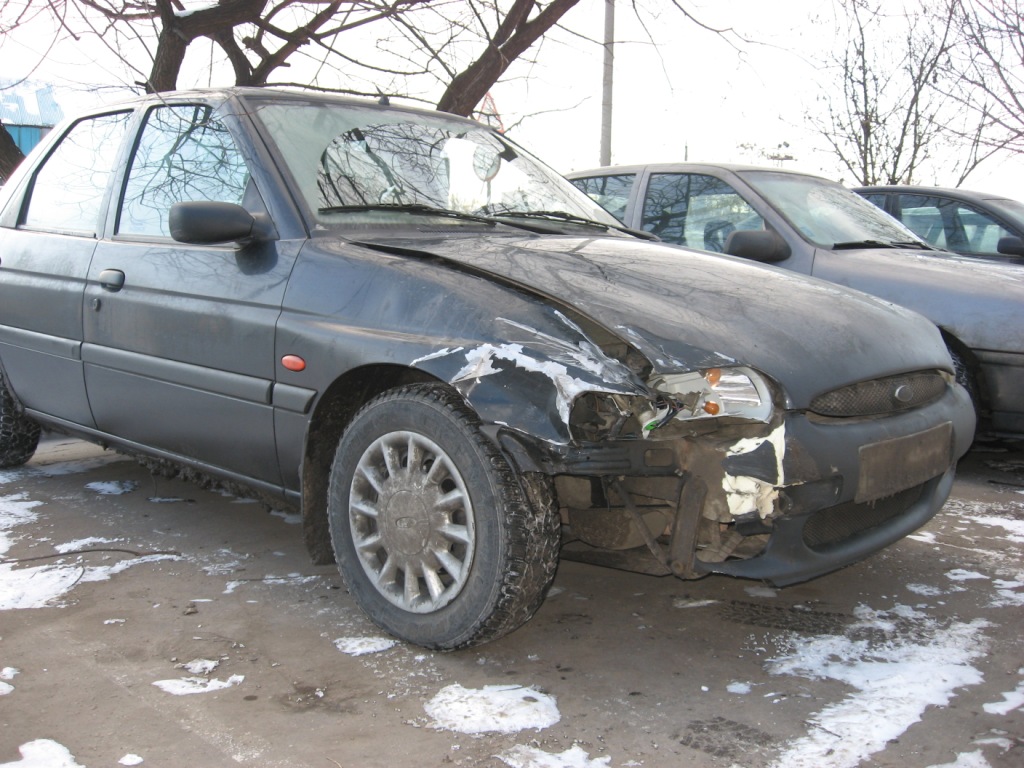

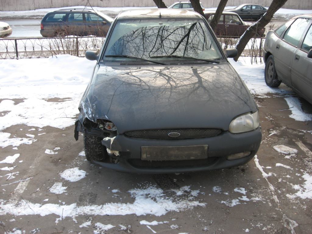

Вот вчера вечером, в 1 км от дома..........(Правда за хлебом ездил...)
Виноват я :cry:
Делать придётся за свои баки.
Вот думаю- что надо купить?
1. Крыло
2.Бампер
3.Фару+ противотуманку.
4.Переднюю рамку
Что ещё?
И где ремонтировать.....

Вот блин.... Анатолич искренне соболезную.... правда... :(
и кто тебя так???
если что по запчастям обращайся!

гм... я думаю рамку можно еще вытянуть и наварить... но это только мысли... надо внутри посмотреть!

Жесть... Соболезную...
Капот легко вытянуть, рамку похоже тоже. Крыло/бампер/фару/туманку надо будет купить и поставить, но это ты и так знаешь.... Не забудь сход/развал сделать по окончании, и контрольные размеры проверь. Удар вроде не сильный, не должно ничего повести, тем более смотрю железо хорошее у тебя. Где делать не скажу - я не местный, а по деньгам крыло и фары должны в 2000-2500 вписаться. Ессно неоригинал.

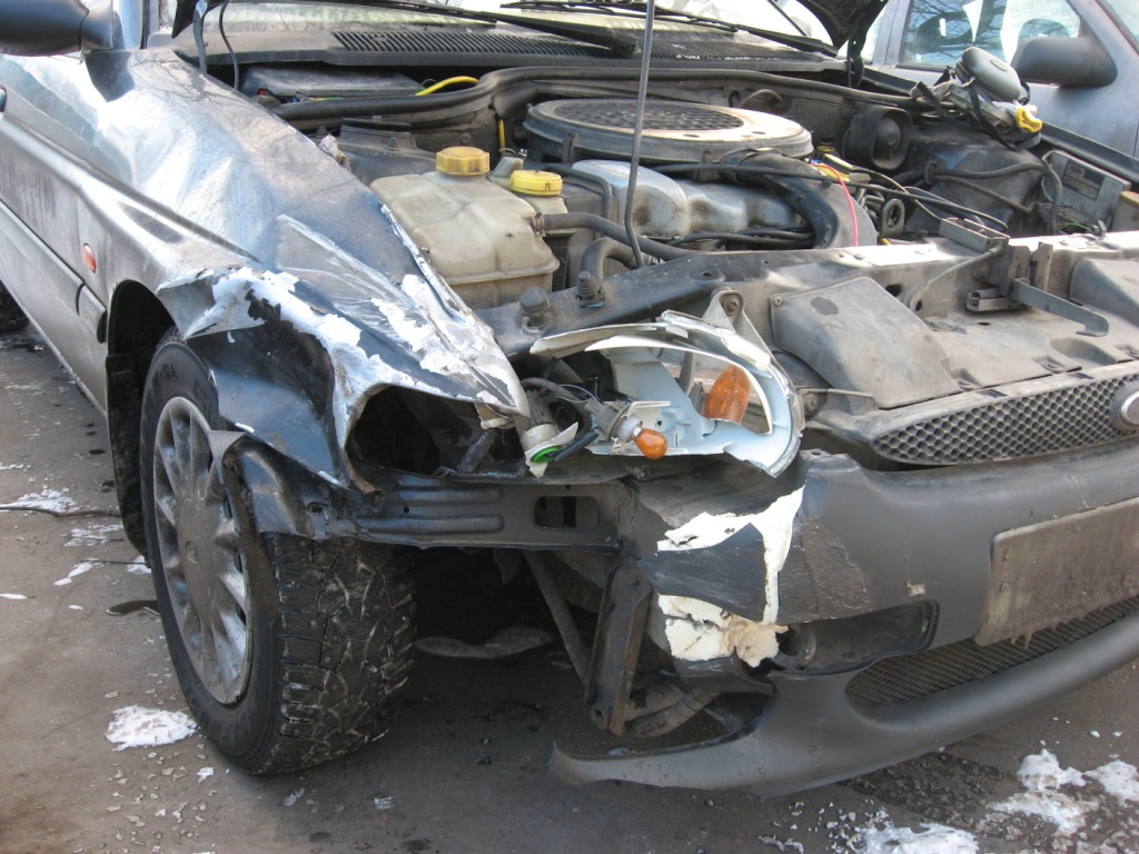

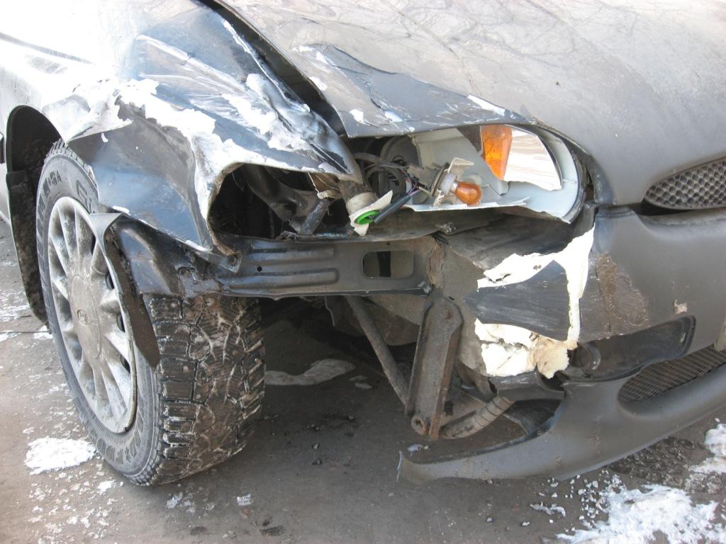

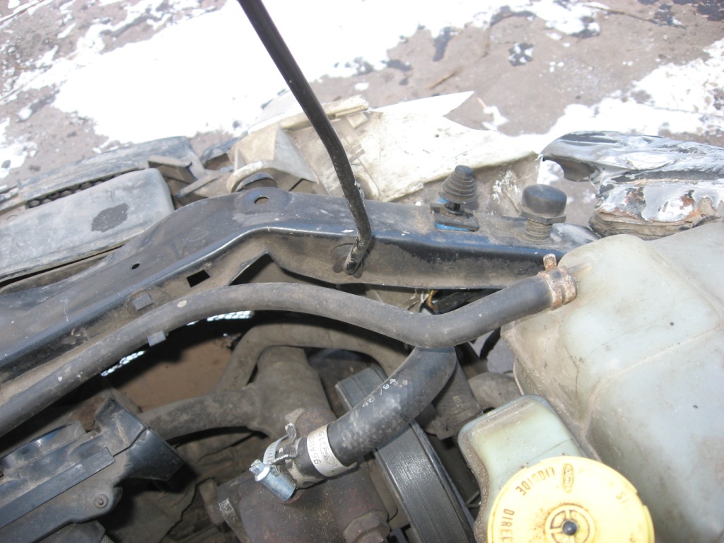

Вот внутри сфоткал, а удар в попутную машину, она ~40 км/ч, я ~70 км/ч.
Парень оз правого ряда, налево повернул, но я когда пытался уйти от столкновения, выехал на встречку......И удар был уже на встречке, гайцы сказали, что моя вина однозначна :evil: ВСТРЕЧКА

IMG_2259.JPG [192.19 КБ]
IMG_2260.JPG [110.79 КБ]
IMG_2257.JPG [243.93 КБ]
ВАЗ 2111 2004 г.в.
ВАЗ 2109 2001 г.в.
СообщениеДобавлено: Чт фев 08, 2007 16:18
Начальник отдела РЭА
Сообщения: 3829
Рамку можно вытянуть, даже возможно без варки обойтись можно, но угол уже мягче станет. На фотах не видно, но вроде лыжа не пошла - это гуд. Значит у тебя только косметика. Здесь бы тебе за чирку все восстановили бы, про Мокву не знаю... Но вообще работы там немного. День на железо и пара-тройка на покрас...
Лыжа ,это то, на что бампер прикручивается?
Если да, то повело её.
