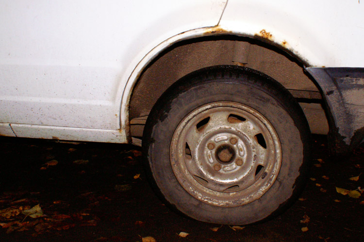

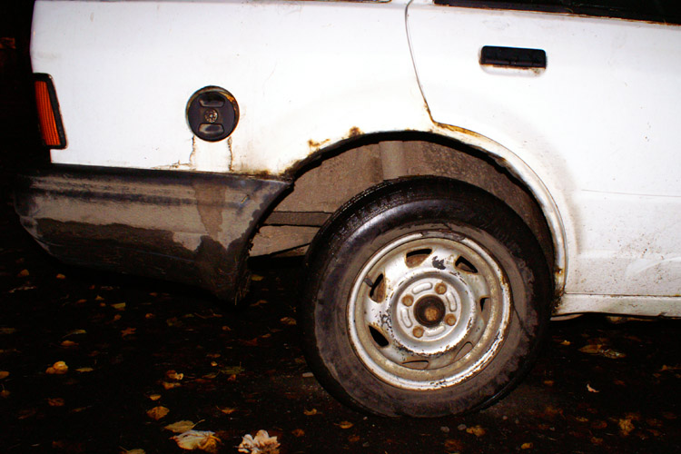

Вот результат виден на фото:
Комментарий к файлу: И еще правое
pict3.jpg [ 115.25 КБ | Просмотров: 4892 ]
Комментарий к файлу: Левое заднее
pict2.jpg [ 112.81 КБ | Просмотров: 4892 ]
Комментарий к файлу: Правое заднее
pict1.jpg [ 108.33 КБ | Просмотров: 4892 ]

У тебя тягу(продольную) погнуло наверно...Впринципе если заменить,то можно выставить колёски.
Не смотрел ещё?

Или с гнилого кузова вырвало точку крепления тяги :lol: :lol: :lol:

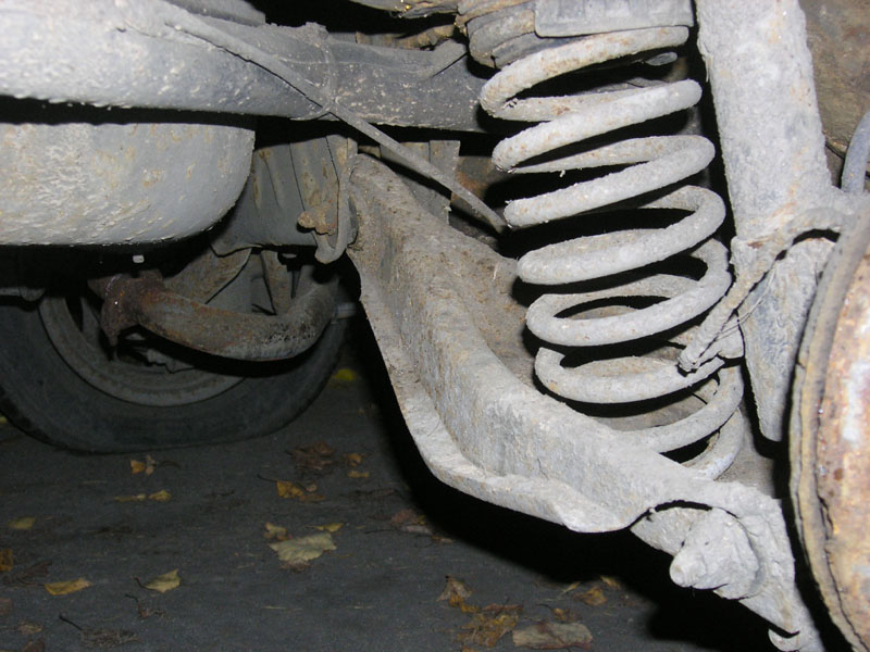

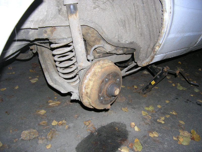

Вот, выложил фотографии при снятом колесе. Возможно ли определить по ним, что нужно менять и насколько это трудоемко и выполнимо своими силами или нужно это делать в сервисе?

По этим фоткам почти ничего не видно, ибо интересует "продольный" рычак. Он от ступицы до примерно того места где у тебя домкрат стоит. Вот его и надо было обфоткать...

При помощи Игоря удалось определить что вырвало крепление реактивной тяги в районе болта, т.е. ее просто-напросто "разогнуло"...
