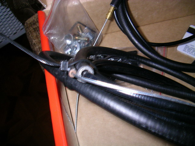

Трос замка находится в стандартной металлической пружиной оплетке а уже она, в свою очередь, в дополнительной оплетке с металлической навитой трубкой, что в целом дополнительно предотвращает (но не исключает полностью!) возможность перекусывания кусачками(почему если есть куда их просунуть - лучше сверху надеть дополнительную металлическую трубку или установить экран на это место).
SANY1898_640x480.JPG [ 88.7 КБ | Просмотров: 2454 ]
Последний раз редактировалось Observer Ср фев 08, 2006 2:06, всего редактировалось 1 раз.

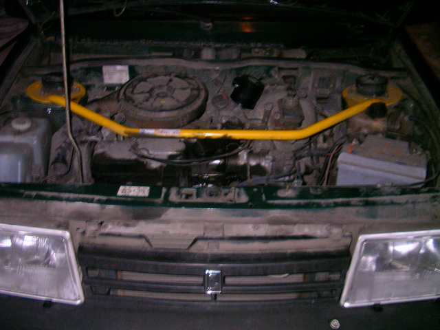

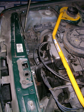

СообщениеДобавлено: Ср фев 08, 2006 2:08
Установленный блокиратор, виден принцип действия:
SANY1903_640x480.JPG [ 103.59 КБ | Просмотров: 2450 ]

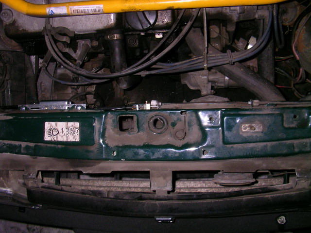

Закрепленный в подкапотом пространстве трос блокиратора:
SANY1905_640x480.JPG [ 78.85 КБ | Просмотров: 2447 ]
