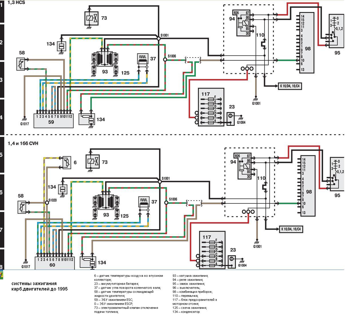

Сист. зажигания до1995.JPG [183.46 КБ]

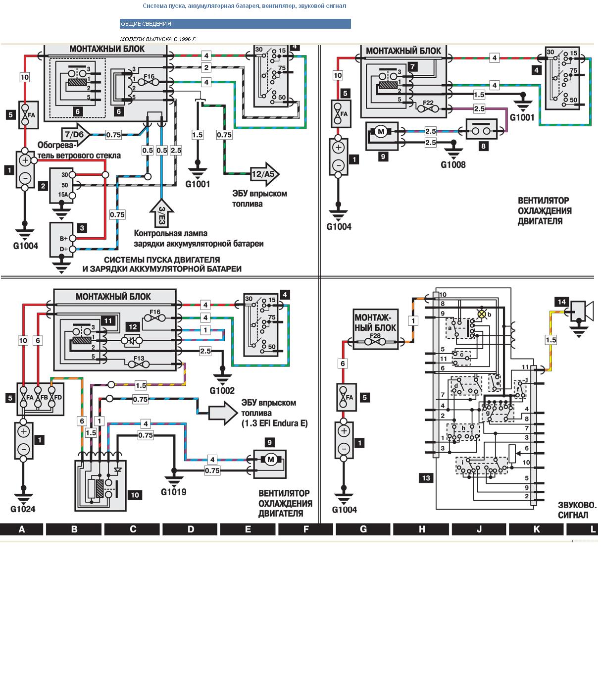

сист.пуска с 1996..JPG [220.52 КБ]

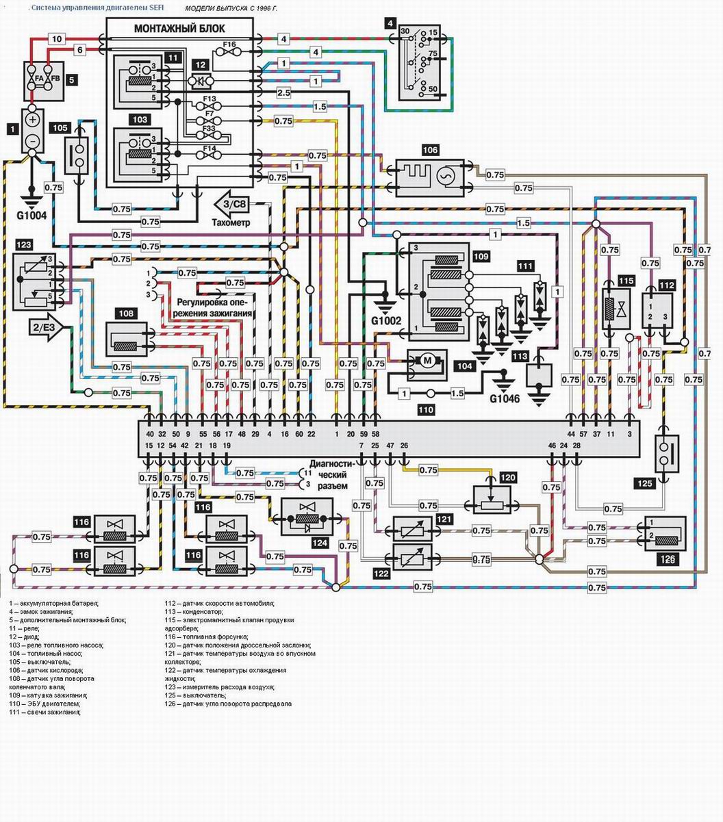

Resize of Resize of упр.двигSEFI с 1996.JPG [234 КБ]

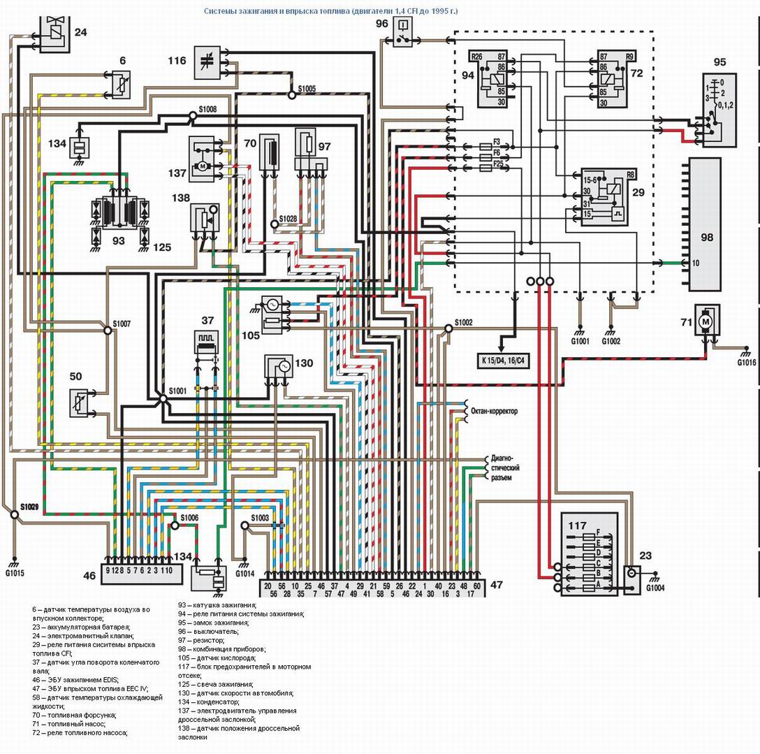

Resize of 1,4CFI до1995.JPG [218.82 КБ]

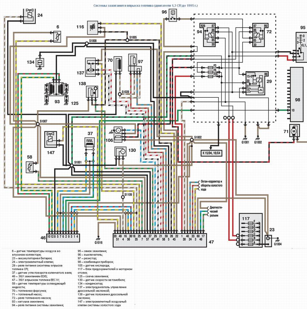

Resize of заж.и впрыск CFI 1,3 до 1995.JPG [219.89 КБ]

На схеме управления двигателем SEFI неверно указано внутреннее изображение ДПДЗ, с 26 ножки ЭБУ поступает опорное напряжение +5 вольт, соответствующий вывод ДПДЗ должен быть изображён как крайний. Выход ДПДЗ, на котором и нужно мерять выходное напряжение при проверке, подключён к 47 ноге ЭБУ.
