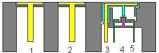

3 масса (подвижный контакт ходит в пределах 2мм внутри своего посадочного гнезда )
а если смотреть со стороны клемм то там их 4
на контакт 3 приходится 2 клеммы "4" на массу убегает а "3" на освещение судя по схеме
тогда я не понял зачем к 3й ноге (25) масса прикручена со стороны двери.
Масса приходит, тк если на медяху (3) положить изоляцию то перестает работать дворник и обогрев
В моем понимании сложилось что медяха она и есть перекидной контакт выключателя, а также и контактная площадка массы
В разрезе наверно вот так выглядит

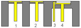

Это что с чемто, немцы жгут, разобрал контактную пластину :)
Пойму как почистить, выложу фотоотчет, может кому понадобится
схематичная модель пластины (уточнена после вскрытия)
connector_rz1.JPG [ 7.53 КБ | Просмотров: 24569 ]
