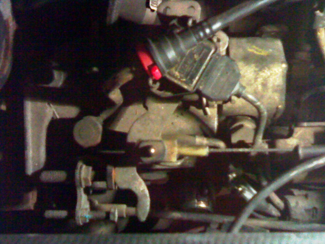

Народ помогите незаводится Эскорт 97года ТД не поступает топливо на фарсунки такое ощущение что не открывается электромагнитный клапан ТНВД может у конго есть схема как он подключается? или может его иммобилайзер блокирует потому что к нему идут 3 провода чёрные как это проверить? зарание спасибо
Комментарий к файлу: это насос

Подай на клапан питание напрямую от АКБ и станет ясно, срабатывает он или нет! При этом заводить не надо!!! Если клапан рабочий, то при подаче напруги слышен щелчок сработки! Если клапан рабочий, то копать электрику! Подачу питания с замка на клапан можно проверить лампочкой.

Спасибо за советы наверно нужно искать спеца, у меня на клапан идут 3 провада может имобилайзер.
