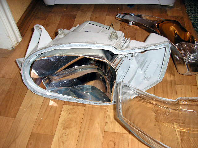

При ремонте фары основная задача была следующей: Снять стекло, при этом не повредив его.В автосервисах эту задачу решают с помощью строительного фена.Которым путем локального нагрева стекла, размягчает герметик на котором стекло и держится.
А что делать если фена нет, а стекло снять нужно?
Для этого есть несколько способов:
1. Нагревание стекла в духовке, при t = 75-80 за определенное время равное 15-20 минут.Этот способ известен мне в теории, но не использовался на практике.Неизвестно как поведет себя пластиковый корпус фары при воздействии на него горячей воздушной массы.
2. Это нагреть стекло фары в воде при t близкой к 100 градусам.
Использовал второй способ.К сожалению весь процесс "варки" не заснял.
Тут все просто.В идеале всю фару опускать в воду не нужно.Нужно лишь налить воды в подходящую емкость и опустить фару стеклом вниз, так чтобы вода покрывала только стекло.
Но так, как блок фары Мк7 идет вместе с указателем поворота, она оказалось довольно громоздкой.И подходящая емкость очень долго искалась.
Под ее размеры был найден металлический бак.С фары снимаем все лампы и заднюю крышку корпуса.Оборачиваем фару в любую тряпку, дабы избежать соприкоснавения корпуса с металлическими стенками бака.Погружаем все это дело в бак и наливаем воду.Главное , чтобы вода полностью покрывала фару.Ставим бак на плиту, включаем газ и ждем.
Как только вода в баке начинает закипать, берем подходящее приспособление (я брал нож) и АККУРАТНО используя небольшие усилия пробуем отделить стекло от корпуса.Я не зря подчеркнул аккуратно, если переусердствовать, стекло может треснуть.
Если стекло не поддается, ждем еще.И пробуем до тех пор, пока не получится.
Как только почуствовали что стекло поддалось, одеваем перчатки, выключаем газ, вынимаем фару из бака.И снимаем стекло, если герметик нагрелся то стекло снимается без проблем.Делать это нужно быстро, так как герметик очень быстро остывает.
Комментарий к файлу: Фара без стекла

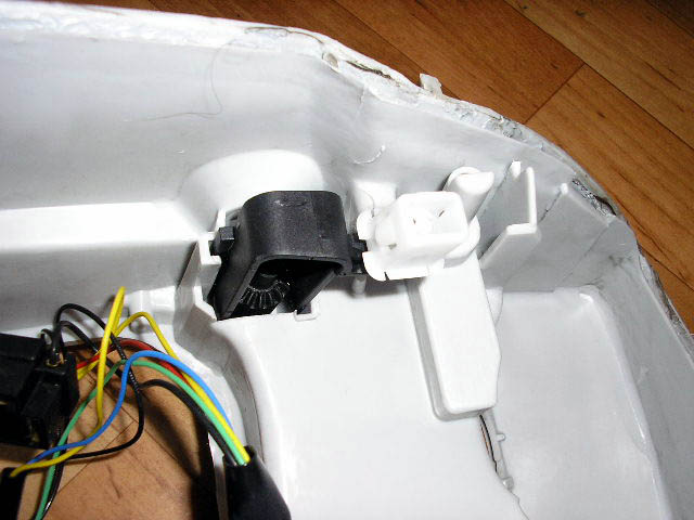

Комментарий к файлу: шток регулятора

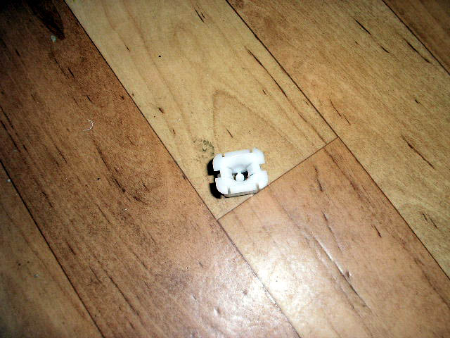

Комментарий к файлу: клипса

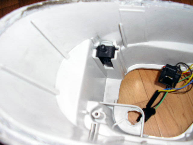

Вот так все выглядит вместе.На чем держится отражатель.
