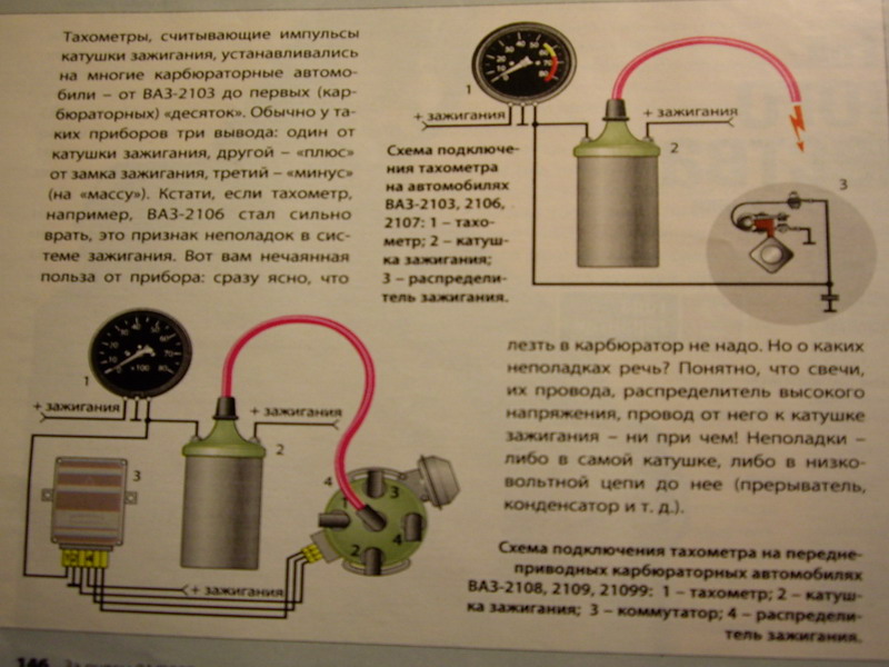

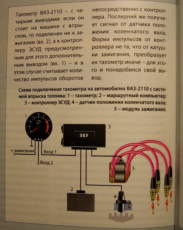

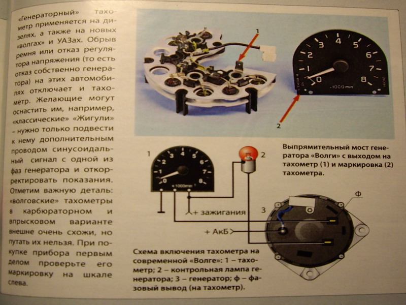

Взято из ЗР январь 2007.
Комментарий к файлу: Схема для дизельных авто, и бензиновых с тахометром от генератора
дизельный.jpg [ 137.18 КБ | Просмотров: 15277 ]
Комментарий к файлу: Схемы для инжекторных авто АВТОВАЗА
2110.jpg [ 140.05 КБ | Просмотров: 15277 ]
Комментарий к файлу: Схема для карбюраторных авто с одной катушкой.
2106.jpg [ 121.58 КБ | Просмотров: 15277 ]

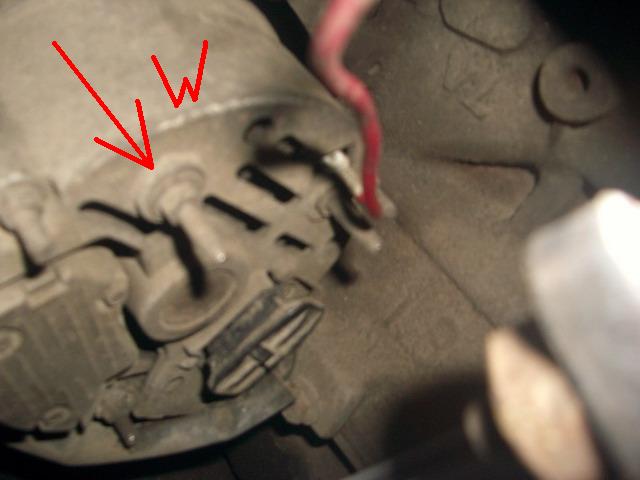

У мя дизель,"тахо" мертвый или прост не подключен,из маиериала узнал что у дизилей "тахо" от "гены" идёт(спасиб за материал),осмотрев "гену"увидел тонкий зелёный провод,который,видимо камнем или чем ещё,оборвало,от "гены" он уходил вверх,куда точно проследить не удалось...этот провод к "тахе" идёт???
Тахометр к генератору подключается к клемме, обозначенной "W"

Ок,спасибо,посмотрю)))подсоединю,а что за красный провод на "гене"(на фото)???
Не знаю я почему тот провод красный. Фотка не моя. Она уже была гдето на форуме, где обсуждалось подключение тахометра. Может этот проводок должен быть синим и идти на ламппочку в приборке :wink:
Обычно толстые красные провода (два параллельно) идут от толстой клеммы на гене (под гайку) к стартеру , а от туда уже на АКБ.
Но ведь и колхоз не исключается, ну не было у чела синего тонкого проводка ... :)
Тут еще фотка для подключения таха к генератору http://pokatili.ru/forum/sutra85095.php#85095

ну да,да и "гены" могут быть разные...бош и какая то ещё фирма)))у меня бош...
