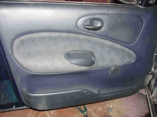

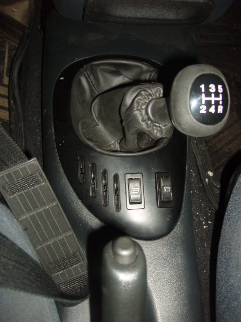

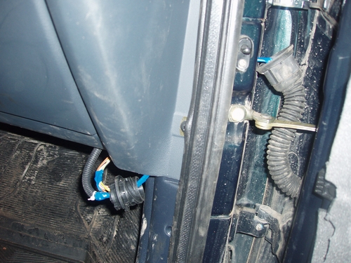

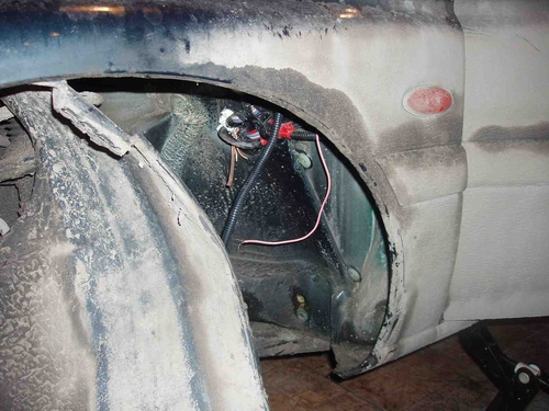

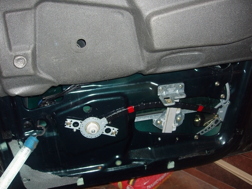

В комплекте куча преходничков, подкладочек и прокладочек, кнопки с подсветкой и проводка. Проводка предполагает установку кнопок в двери в специальных кассетах - 2 на водительской и одна справа. Мне это показалось неудобным и я разместил 2 в блоке рычага КПП. Проводку, естественно переделал. В моторный отсек протащил через резиновую пробку под левым брызговиком. Отверстие замазал герметиком. Чтобы протащить в двери пришлось высверлить середину разъемов в гофре и в ответной части. Всю проводку кроме как в гофре двери проложил в разрезной гофре. Крепил само устройство болтами с гайками (в комплекте не было - зато был мешочек саморезов). Смазал. Переходник на ось стеклоподъемника поставил № 11 из комплекта. Предписанный на Форд не подошел. Отверстия в дверях закрыл заглушками из комплекта. 7 часов в теплом гараже с телевизором и перекурами.
Комментарий к файлу: Пробка под левым брызговиком.

Комментарий к файлу: Проход через дверь

Комментарий к файлу: Так оно стоит

Комментарий к файлу: Размещение кнопок

Комментарий к файлу: Вид двери с заглушками.
