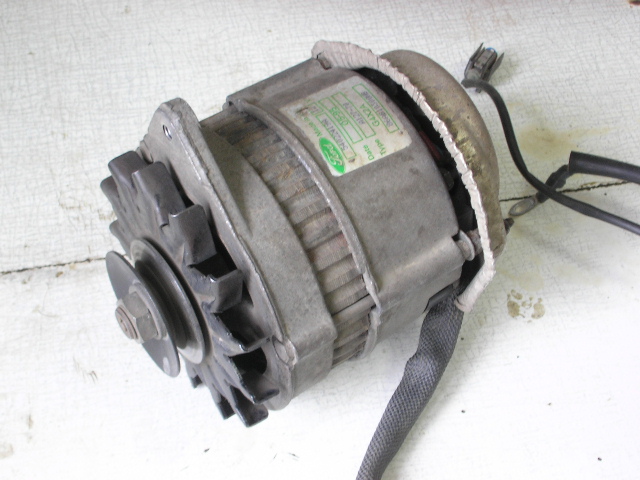

Итак, что имеем в наличии: двигло HCS 1.3, стоящий на нём генератор Magneti-Marelli А 127-70(70 Ампер) G4X2A, произведен в U.K.
В отличии от Вадима(у него стоял ММ 127-50(50 Ампер), у меня претензий к выдаваемым параметрам(уже выкладывал) генератора не было. Что сподвигло на ремонт? При хорошей нагрузке стал позванивать задний подшипник(чаще всего на любых генераторах разбивается именно он) и просадка напруги в импульсном режиме(в такт бумп-ст магнитолы) – а это к бабушке не ходи, стершиеся щётки регулятора напряжения.
Что потребуется для разборки: набор накидных и рожковых ключей, набор головок от 5,5 до 10, паяльник мощностью 60-100Вт. А также листок бумаги(лучше не один) и ручка, чтобы в процессе разборки сразу записывать и зарисовывать месторасположение гаечек и болтиков, коих в данном генераторе предостаточное количество. При первой разборке у меня осталась одна лишняя гаечка :shock: , пришлось поломать голову в течение изрядного количества времени :? при выявлении её местоположения на генераторе.
А также яма или подъемник, из которых эту процедуру будет выполнить легче. Впрочем, второй раз я скидывал генератор сверху – у 1.3 места под капотом предостаточно, недаром говорят – 1,3 мечта механика.
Процесс съёма генератора с двигла:
1. Отключаем массу на аккумуляторе.
2. Накидной на 13 – откручиваем верхний болт регулировочной скобы натяжения ремня генератора.
3. 2 ключа на 13(накидной и рожковый) – откручиваем гайки 2-х нижних креплений генератора. Болты пока не вынимаем!
4. Двигаем генератор к двиглу(мне потребовалась монтировка), ослабляем ремень генератора и снимаем его со шкивов.
5. Накидной на 13 – откручиваем гайку на стартере и снимаем “+” провод генератора с клеммы стартера.
6. Рассоединяем и снимаем(защелка!) разъем голубого провода(идёт на приборку – лампочка генератора) генератора в нижнем левом углу кожуха радиатора.
7. Перекусываем бокорезами крепёжные хомуты проводки генератора на подрамнике радиатора.
8. Поддерживая генератор рукой, вынимаем(может случиться – выбиваем) нижние крепежные болты и снимаем генератор с двигла вместе с его проводкой.
Генератор переносим на свободный(воизбежание потерь его комплектующих, коих в предостаточном :shock: кол-ве) операционный :) стол. Очищаем генератор щеткой от грязи, очень желательно продуть затем его сжатым воздухом.

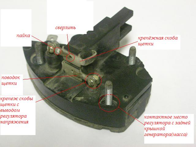

Дошла очередь до отложенного регулятора напряжения, берем штангель и мерим длину щеток: около 5мм, одна щетка чуть длинее. Не удивительно – она чуть подзависла(пыль,грязь,песок) :evil: , т.е передвигалась в посадочном месте с подтормаживанием, давление на контактное кольцо оказавыла меньшее, значится и стерлась меньше. Далее личность в мануал – по нему минимальная длина щёток у генератора ММ 5,0мм. Ясен перец, щетки под замену!!! Выточить щетки можно из любой графитовой (большей по размеру), можно взять от классики Шигулёвские(весьма доступный вариант) и обточить под размер родных. Медно-графитовые щётки лучше не ставить – они жёстче, след-но износ колец будет интенсивнее. Я поставил графитовые 2-х поводковые (от движка постоянного тока ракетного комплекса 60-х годов 8) ), предварительно распилив их вдоль на 2 части и обточив надфилем под требуемые размеры. Работа трудоёмкая и требует аккуратности не накосячить с размерами щетки при обтачивании.
Снимаются и меняются щетки так:
1.Высверливаем сверлом диаметром 2,5 место контактной сварки крепежной скобы щетки и вывода пластины с регулятора напряжения.
2.Отгибаем крепежную скобу щетки и вытаскиваем щётку из посадочного места за поводок. Поводок щетки приварен изнутри контактной сваркой к крепежной скобе.
3.Откусываем бокорезами поводок(не потеряйте пружину!), зачищаем надфилем место сварки и сверлим в этом месте отверстие сверлом 1,5, обязательно затем раззенковывая его сверлом большего диаметра.
4.Сняв штангелем размеры щетки, обтачиваем по ним новую. Длину щетки выбираем такой, чтобы она полностью при надавливании уходила в посадочное место.
5.Облуживаем при помощи паяльной кислоты площадку крепежной скобы около места крепления к выводу регулятора напряжения. Обязательно смываем ацетоном остатки кислоты после облуживания!
6.Одеваем на поводок новой щетки пружину и выводим его изнутри в просверленное отверстие и фиксируем зажимом “крокодил”, чтобы щетка не выскочила. Зажав поводок у края пинцетом, облуживаем его при помощи канифоли(кислоту не применять!). Делаем это быстро, чтобы поводок не насосал припоя.
7.Убираем зажим “крокодил”, прижимаем пинцетом поводок к крепежной скобе щетки около облуженного места и припаиваем его.
8.Повторяем те же операции со второй щеткой.
9.Вставляем щетки в посадочное место, ставим крепежную скобу и скрепляем её с контактной пластиной регулятора напряжения при помощи болтика с гаечкой м2,5.
10.Обязательно зачищаем от окислов контактную площадку массы регулятора напряжения.
11.Притираем щетки к кольцам при помощи наждачки.

Текс, я сползал считал номера со своего генератора:
Код:
54022419
21-94
A127-70
G4X2A
86AB 10300 NB
