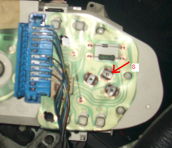

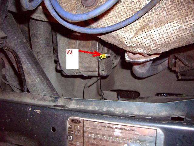

Чтобы заработал тахометр от дизельной версии нужно протянуть один провод от генератора к панели приборов.
1. Ищем на генераторе торчашую шпильку возле которой будет буква 'W' и бросаем на нее провод(у меня она самая верхняя).
2. На панели приборов за тахометром ищем контакт с буквой 'S' к нему цепляем второй конец провода.
3. Проверяем, если все ок - собираем и радуемся жизни!!!
Контакт на гене.jpg [ 69.31 КБ | Просмотров: 10464 ]
контакт в приборке.jpg [ 77.66 КБ | Просмотров: 10464 ]

Спаял эту RS цепочку все подсоеденил, все равно тахометр показывает в два раза меньше оборотов. В приборке повод припаял к S-контакту. Кстати на фишке возле эдис разъема провода других цветов.
