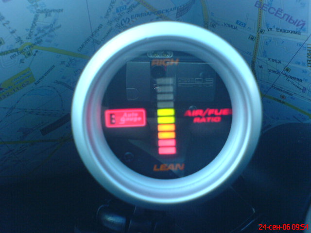

А вот у меня есть приборчик, функционально схожий с "...Прибор в авто для проверки лямбды ОНЛАЙН... ". Принцип тот же - 10 сегментов по 0.1 В на брата. Я не могу понять, что он должен показывать при нормальноработающей лямбде.
У меня работает так:
завожу холодный двигатель - показаний нет
по мере прогревания показания появляются и постепенно растут от 0 до 0.9
при работе разогретого двигателя на всех режимах примерно одна и та же картина - показания скачут от 0.0 до 1.0В по нескольку раз в секунду. Иногда замирает на 0.5-0.6 на несколько мгновений и потом опять прыгает вверх-вниз.
Так и должно быть ???
В чём тогда смысл показаний сего девайса???
Комментарий к файлу: извините за качество фотки
Dsc00147.jpg [ 53.5 КБ | Просмотров: 16964 ]
Был: Ford Escort CL, 1992, ZETEC 1.8i 16V 105hp RDA, белый, хэтч, 3 дв.
Теперь: Hyundai Elantra NEW 1.6 МКПП Седан GLS Год выпуска: 2007 Цвет: Continental Silver
СообщениеДобавлено: Вт ноя 28, 2006 2:48
Зарегистрирован: Пн фев 20, 2006 20:36
Сообщения: 209
Откуда: г. Москва
все эти приборы фигня без широкополосной лямбды, так для красоты, состав смеси по ним не померишь
ford escort 91г. 1.3 cfi ,HCS, j6a, 3 двери, 5мкпп
СообщениеДобавлено: Вт ноя 28, 2006 3:09
Начальник отдела РЭА
Сообщения: 3829
Ну в общем-то правильно работает. Главное лямбда у тебя тоже исправна.
Лямбда - это такая хитрая фигня, которая дает 0,1-0,2 В если кислорода нет и 0,8-0,9 В если есть. Причем переход из одного в другое происходит за 0.2с. Переход очень резкий.
Теперь подробней про тебя:
При прогреве смесь обогащенная, но сгорает не вся, в выхлопе совсем немного кислорода. Показания растут медленно ибо лямбде надо прогреться - рабочая температура несколько сотен по цельсию. После выхода лябды на режим и прогрева двигла начинается сам процес регулировки. Мозг смотрит на сигнал с лямбды - 0.9 В например. Значит смесь бедная, кислорода много, надо подлить. Обогатил. Выхлоп дошел до лямды - она выдала 0.2В - кислорода в выхлопе нет. Смесь богатая, надо обеднить. И вот так и крутится туда-сюда. Главное чтоб в среднем 0.5 В было. На монотонной нагрузке типа трассы, мозг сможет подобрать такую пропорцию смеси, что лямбда застынет на середине своей очень резкой характеристики и будет показывать 0.4...0.6 В
Так что успокойся. Хотя в принципе я бы лучше показания замедлил или стрелочник инерционный взял - там четко будет видно в каком режиме щас двиг.
Кста, этот девайс хорошее средство диагностики лямбды - если она перестанет опускаться меньше 0.2, подниматься больше 0.8 либо начинает намного медленней туда-сюда прыгать, значит хана ей, менять пора.
