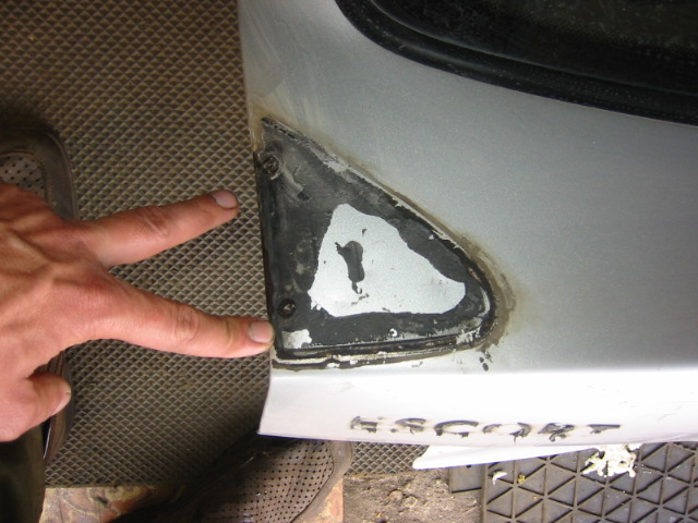

А у меня спойлер крепился двумя саморезами по краям. Да ещё и на герметике.
Комментарий к файлу: Крепление спойлера.(с двумя опорами)
IMG_0315.JPG [ 103.78 КБ | Просмотров: 5593 ]
Последний раз редактировалось Mishal Сб сен 30, 2006 23:16, всего редактировалось 1 раз.

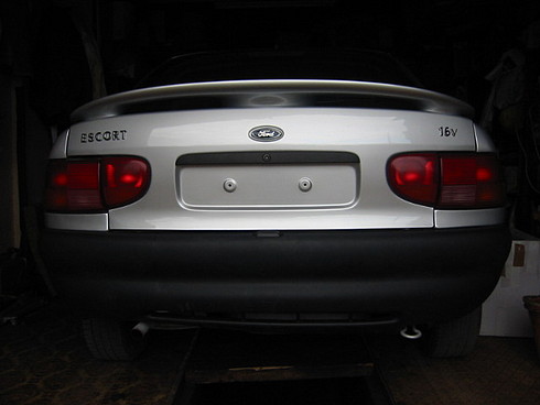

Спойлер с 3-мя точками крепления такой ? Речь о таком?
какой это год выпуска?
Комментарий к файлу: Спойлер с 3-мя опорами
spoiler.jpg [ 27.83 КБ | Просмотров: 5579 ]
Последний раз редактировалось Mishal Сб сен 30, 2006 23:17, всего редактировалось 1 раз.

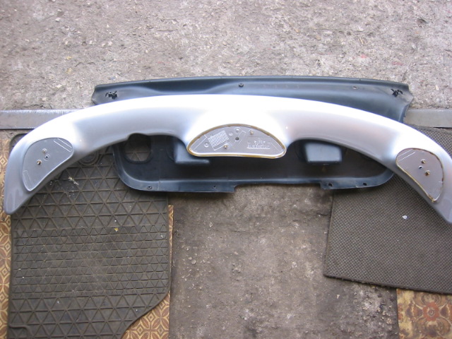

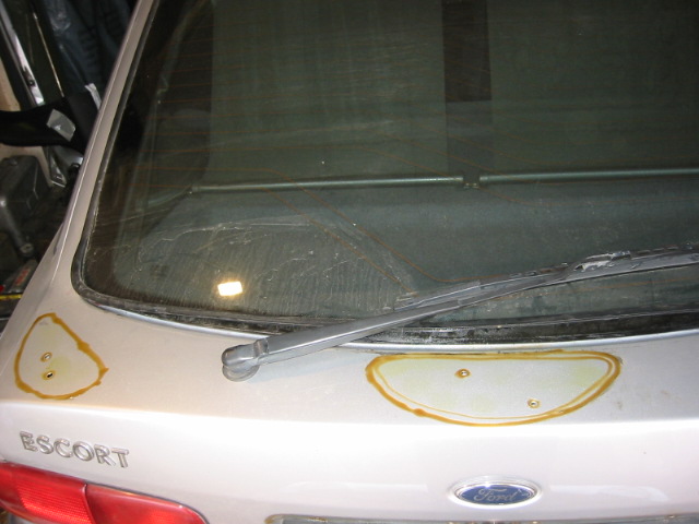

СообщениеДобавлено: Сб сен 30, 2006 23:13
Вот, как он крепится. Всего 6 шпилек на М5, под ключ 8:
Комментарий к файлу: Места крепления
IMG_0457.JPG [ 79.02 КБ | Просмотров: 5559 ]
Комментарий к файлу: Вид снизу
IMG_0459.JPG [ 119.83 КБ | Просмотров: 5560 ]

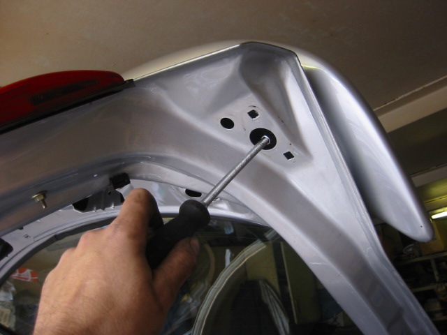

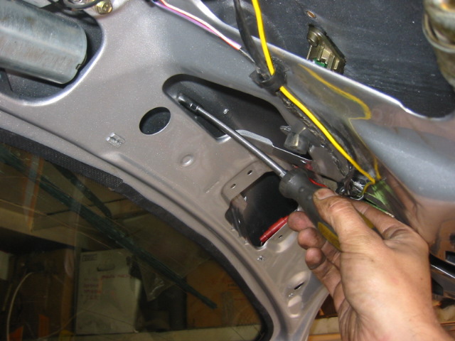

СообщениеДобавлено: Сб сен 30, 2006 23:19
Для снятия удобно использовать гибкий торцевой ключ-отвёртку.
Комментарий к файлу: Гайки в центре.
IMG_0455.JPG [ 98.5 КБ | Просмотров: 5555 ]
Комментарий к файлу: Гайки по краям.
IMG_0453.JPG [ 74.18 КБ | Просмотров: 5556 ]
