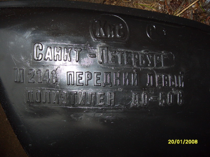

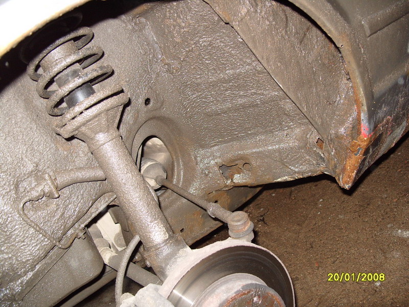

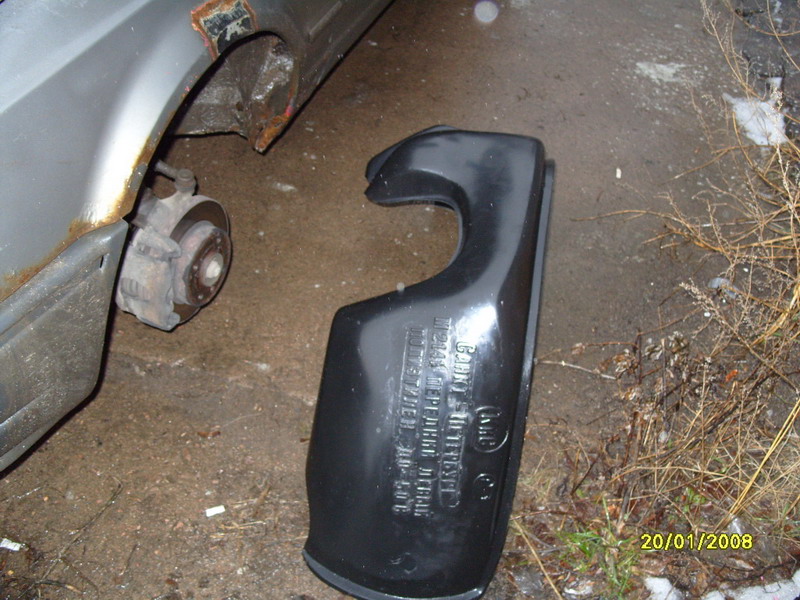

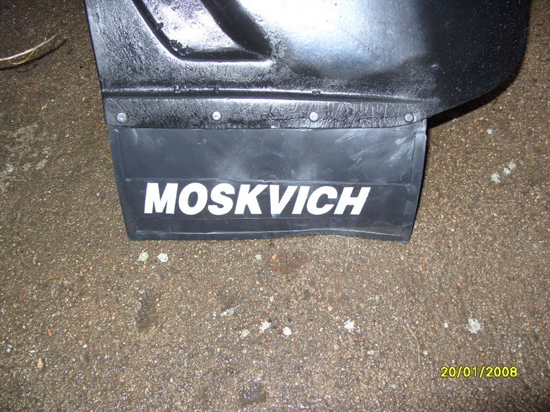

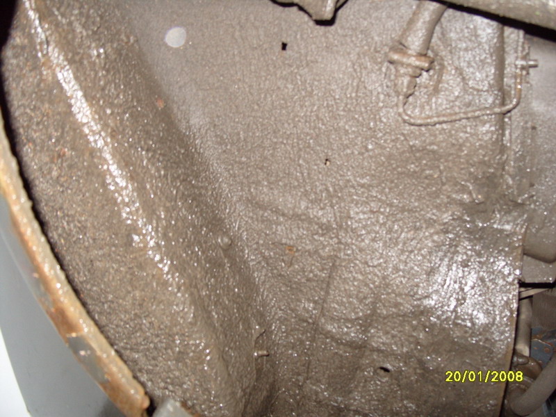

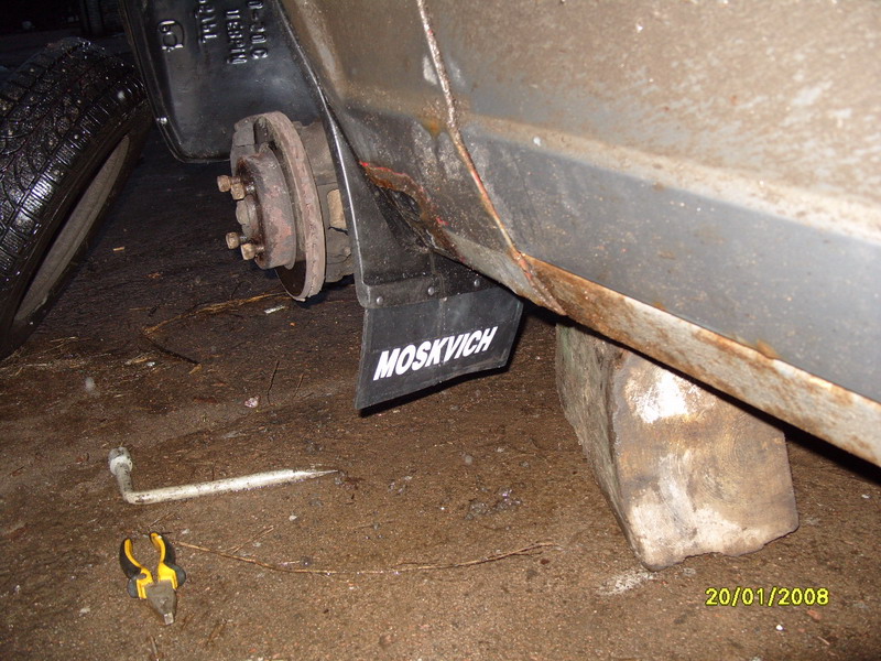

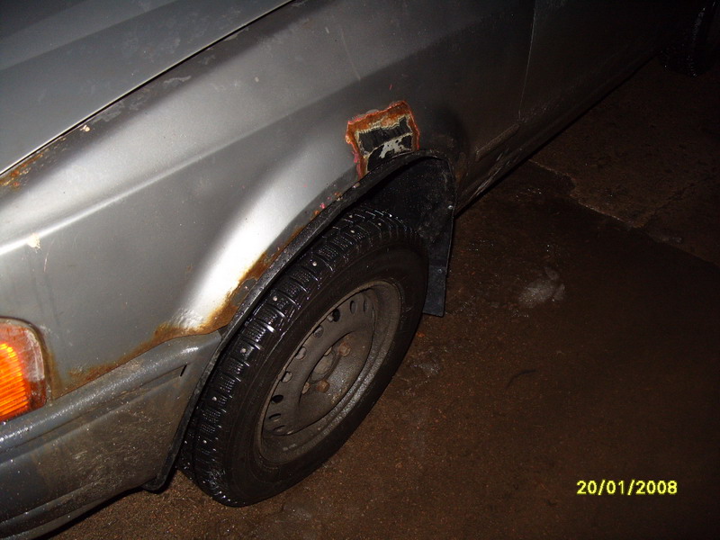

Спасибо мирону за наводку на локера М 2141 вот сегодня пострадал установил, действительно подходят, но мне по неопотности не хватило знания зарание и подрезать побольше:)) теперь снимать снова дорезать:(
Комментарий к файлу: что с этим брызговиком делать, ещё не решил...
S10515551.jpg [ 242.63 КБ | Просмотров: 12066 ]
Комментарий к файлу: а вот обозначение этого чуда:))
S10515541.jpg [ 148.79 КБ | Просмотров: 12066 ]
Комментарий к файлу: а вот что собственно и устанавливалось:))
S10515531.jpg [ 168.52 КБ | Просмотров: 12066 ]
Комментарий к файлу: тоже, но спереди
S10515521.jpg [ 155.52 КБ | Просмотров: 12066 ]
Комментарий к файлу: вот собственно что защитить хотелось...
S10515511.jpg [ 226.91 КБ | Просмотров: 12066 ]

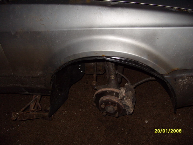

Комментарий к файлу: вид с наружи справа
S10515621.jpg [ 112.87 КБ | Просмотров: 12064 ]
Комментарий к файлу: вид с наружи лево
S10515681.jpg [ 122.32 КБ | Просмотров: 12064 ]

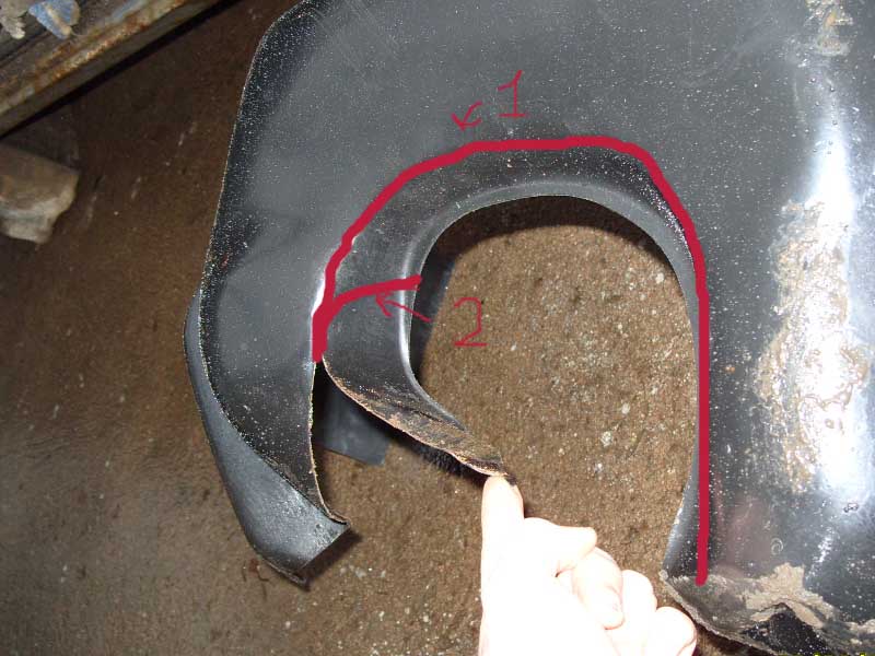

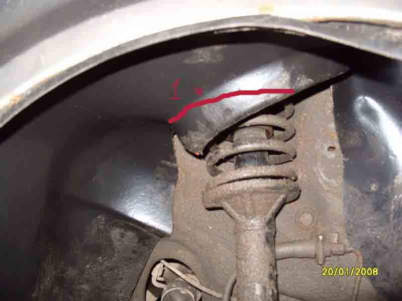

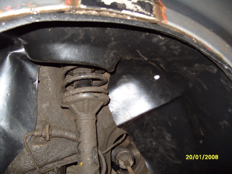

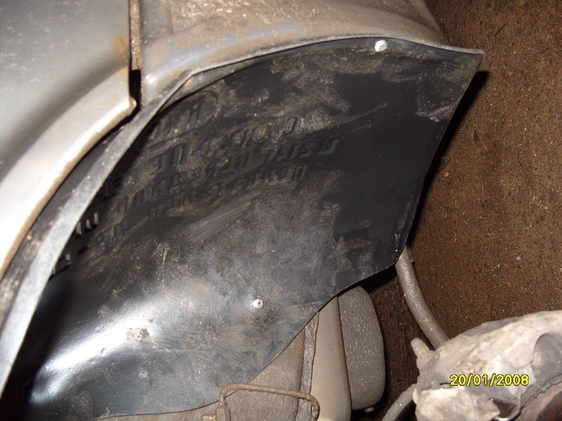

а теперь собственно как это делалсь:))
значит основная сложность правельно подрезать локер. Я померил локер и пощол резать, отрезал по линии 2, по этому буду снимать и подрезать по линии 1. Сейчас при торможении обдираю локер сверху (кортинка 2 как есть, линия 1 как надо:)) ).
ндя, а фотки будут когда квота будет больше:((, обидно осталось две фотки...
S10515561.jpg [ 99.52 КБ | Просмотров: 12030 ]
Комментарий к файлу: вот это как получилось, а линия один как должно быть...
S10515641.jpg [ 31.74 КБ | Просмотров: 12030 ]
