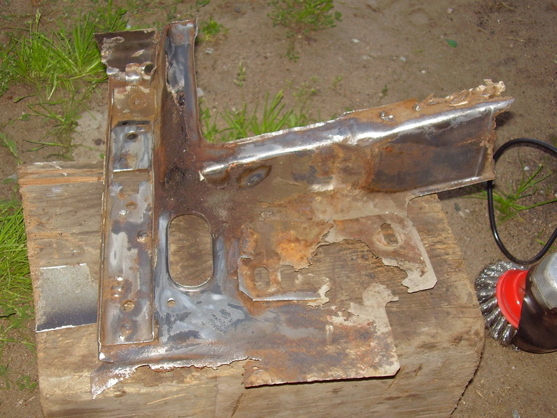

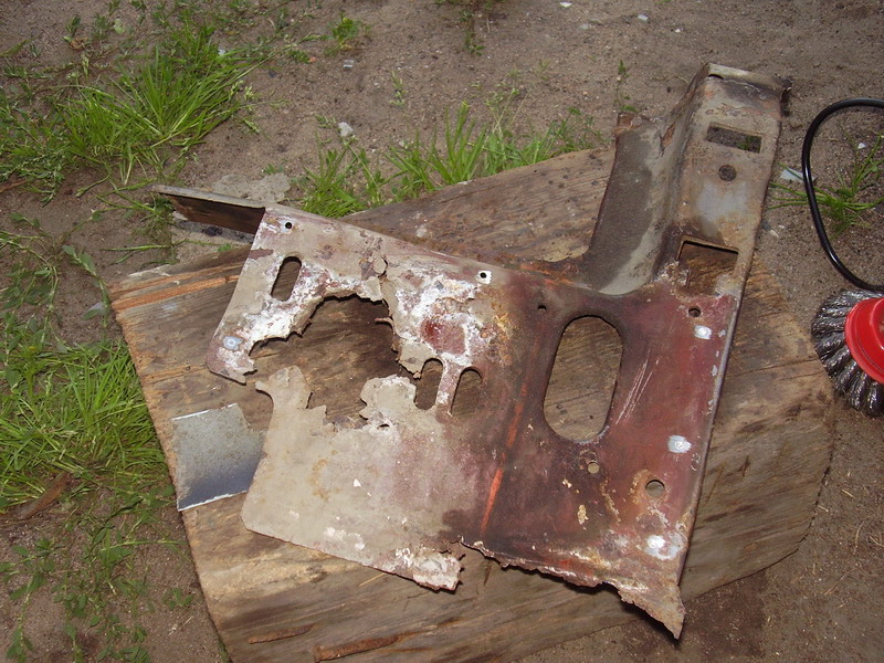

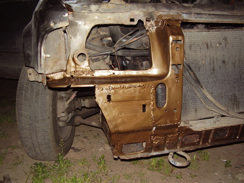

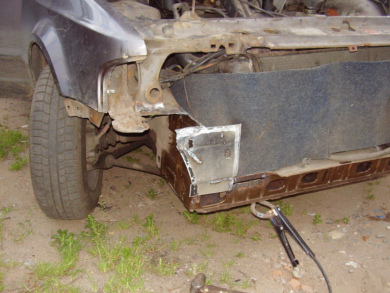

Началось все с того, что крыло под усилием руки стало качаться не вместе с машиной, а прогибаться вверх-вниз. Полез, снял бампер, почистил от ржавчины...
Передний щит оторвался ото всего практически, держался на латке вверху и тонкой полоске под фарой.
Комментарий к файлу: Передний щит отвалился
P6120011.jpg [ 212.16 КБ | Просмотров: 10899 ]
Комментарий к файлу: Лонжерон гнилой
P6120010.jpg [ 200.81 КБ | Просмотров: 10899 ]
Москвич 407. Раритет, однако.

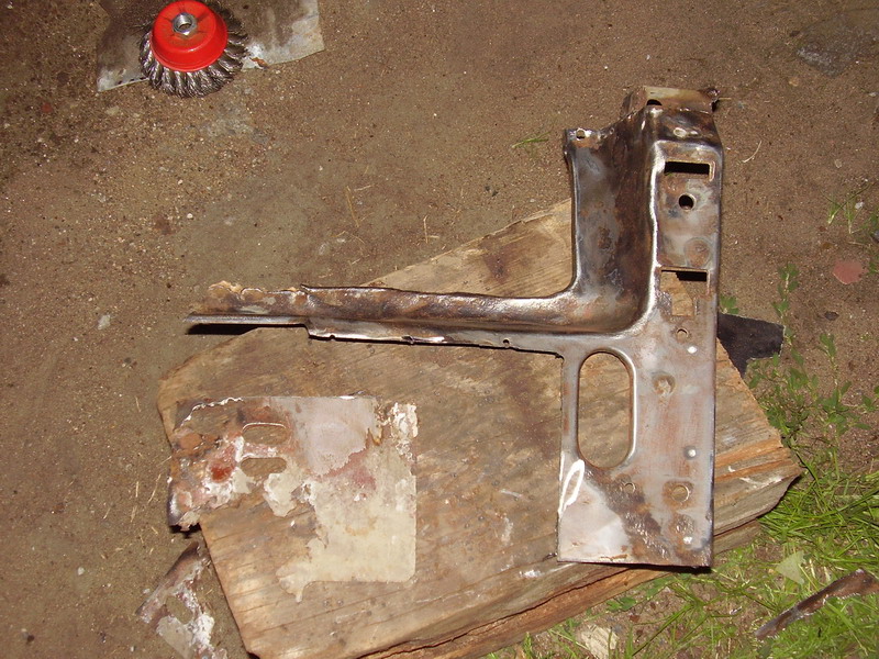

Щетка на болгарке - великая вещь, позволяет добраться до металла через любую ржавчину..
Комментарий к файлу: Сама щетка в углу кадра видна
P6120012.jpg [ 178.63 КБ | Просмотров: 10898 ]

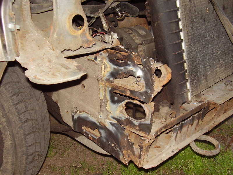

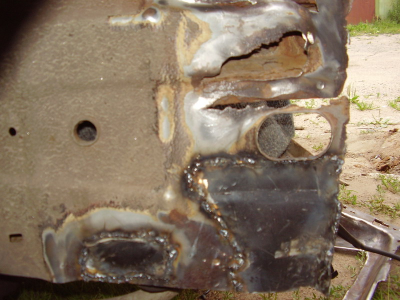

Первые латки. Качество шва хреновое, я еще учусь..
P6130017.jpg [ 137.53 КБ | Просмотров: 10894 ]
P6120015.jpg [ 139.25 КБ | Просмотров: 10896 ]

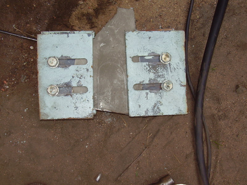

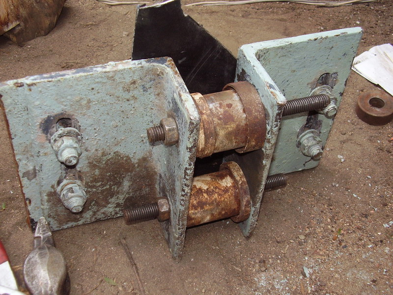

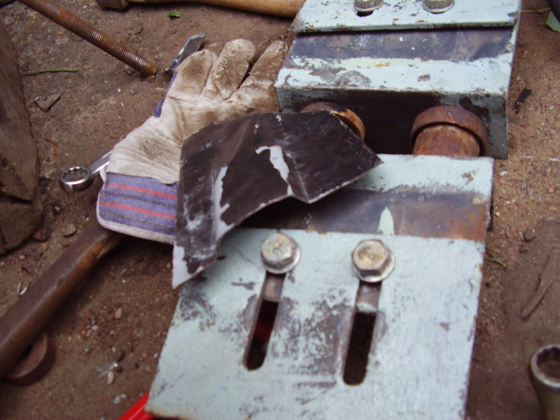

На очередной латке нужна выштамповка, вот эта штука должна заменить пресс :)
P6130019.jpg [ 212.87 КБ | Просмотров: 10895 ]
P6130018.jpg [ 178.91 КБ | Просмотров: 10895 ]

Когда-нибудь здесь будет гидропривод, пока справляемся молотком и какой-то матерью :)
P6130020.jpg [ 139.97 КБ | Просмотров: 10893 ]

Что удивительно - деталь подошла.
P6130021.jpg [ 136.27 КБ | Просмотров: 10891 ]

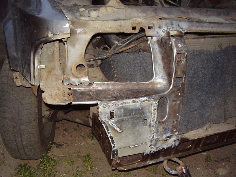

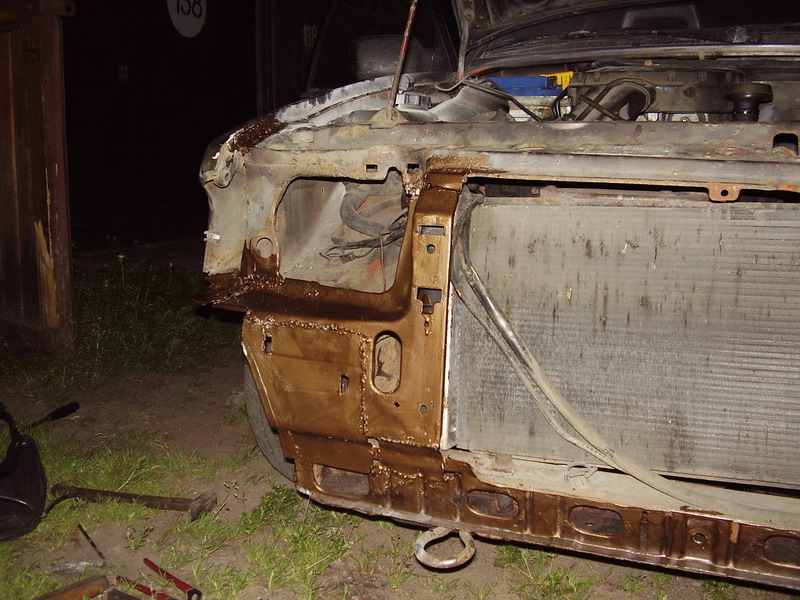

Дальше уже проще - навариваем замену сгнившей части щита, а потом и сам щит.
P6140024.jpg [ 183.01 КБ | Просмотров: 10889 ]
P6140025.jpg [ 186.09 КБ | Просмотров: 10889 ]

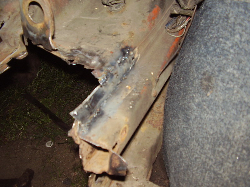

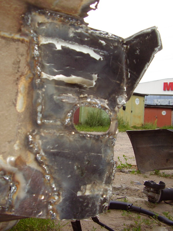

Тут уже от усталости нахалтурил - металл тонкий на краях, под сваркой прожигается, отсюда и качество никакое, одни бугры... Но держится, черт побери !
P6140028.jpg [ 151.01 КБ | Просмотров: 10887 ]

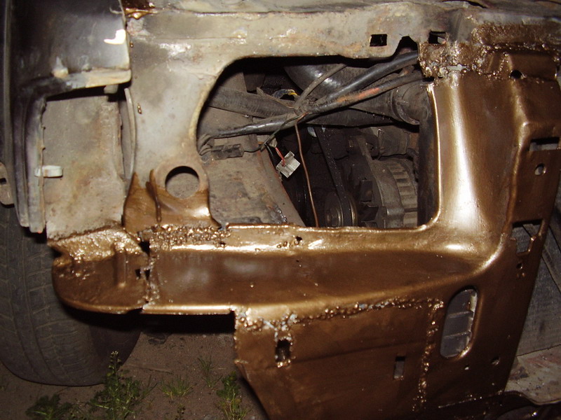

В окрашеном виде даже и ничего смотрится :) Ремонт нельзя закончить, можно только прекратить командными методами :)
P6140031.jpg [ 177.75 КБ | Просмотров: 10886 ]
P6140030.jpg [ 187.33 КБ | Просмотров: 10886 ]

Итого: три вечера после работы, часов с 20 до 24х, в полночь у нас из гаражей всех гонят :x
Угол больше не двигается относительно машины, все достаточно жестко получилось.
Главное - не останавливаться, углов у машины четыре :)
