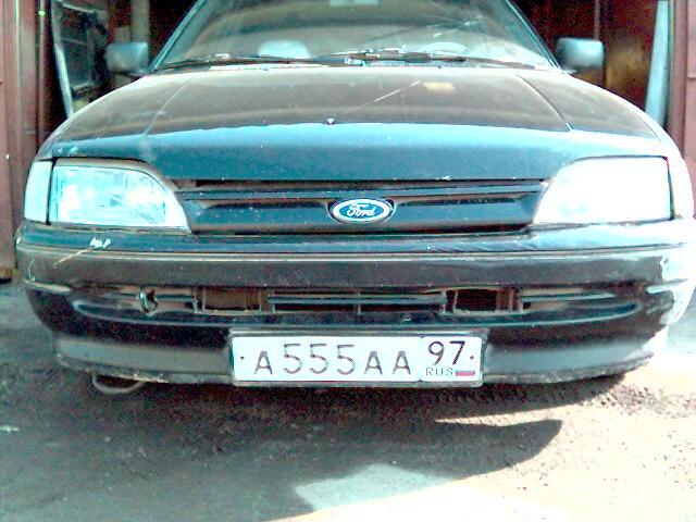

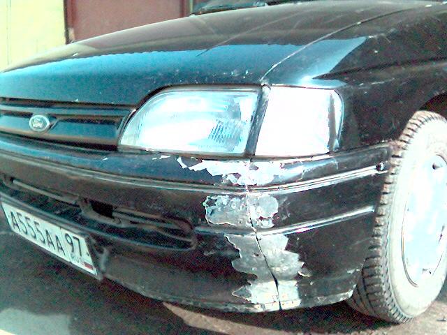

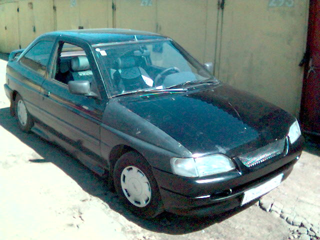

Вот 2 месяца назад начал работу над бампером т.к. бампером это было назвать сложно =). Вобще на его создание ушло 2 дня работы, просто времени не было, ну вот что получилось:

Из материалов, это эпоксидная смола, стекломатериал, и волокнистая шпатлевка. Сначало изготовил из пенопласта модель будуещего бампера, затем обклеил малярным скотчем (чтобы эпоксидка не разьедала). Выклеил стекломатом пропитаным эпоксидкой, выровнял шпатлевкой =). По срокам работы на 2 дня, у меня получилось на 2 месяца, из-за отсутствия времени. Красил из балончика, позже со всей машиной перекрашу по нормальному, с лаком. А по цене:

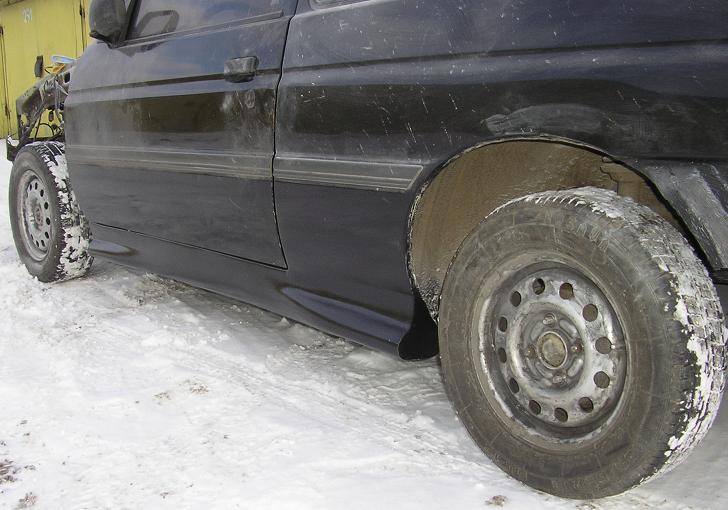

А пороги тоже сам делал?
пороги тоже сам, по аналогичной схеме, что и бампер, это можно сказать вообще мой первый опыт работы с эпоксидкой =), порожки буду переделывать =(. А так в планах еще капот, задний бампер и высокий спойлер (как на косфортовских моделях). К концу лета планирую все закончить и покрасить всю машинку.

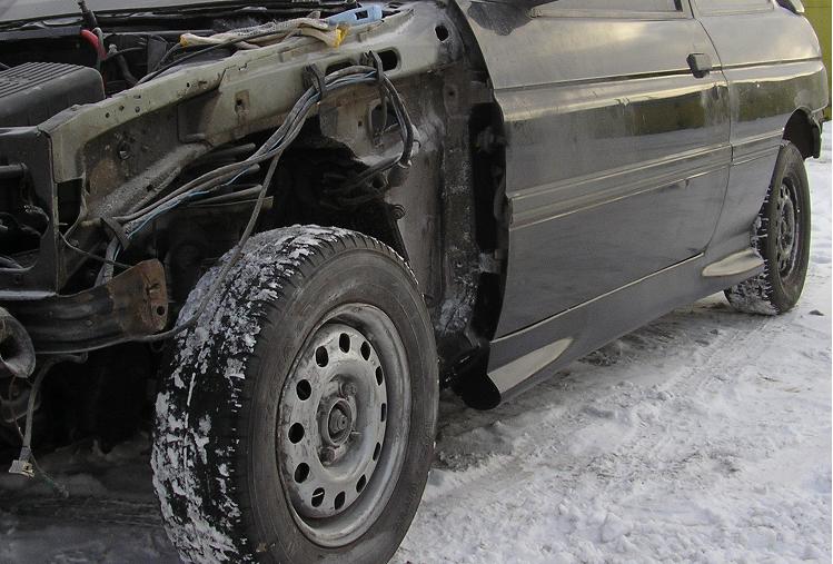

Вообще зимой всю машину разобрал до последнего винтика. Вырезал всю ржавчину (в основном пороги и задние лонжероны) и заварил. Пороги железные решил не ставить вмето них вварил трубу прямоугольного профиля 75х25. Затем из пенопласта вырезал форму, а по ней и 3 слоя стекломата с эпоксидкой. Порог получился на столько крепкий, что на него машину уже пару раз посадил =(, а он даже не хруснул =), не смотря на то что это пластик!!!! И все же их я буду переделывать, там между дверью щель не ровная получилась, не углядел, да и форму их тож немного поменяю. Вот какие получились:
