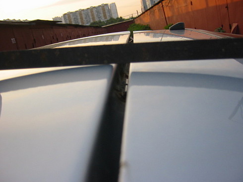

Подскажу маленькую тонкость.
Дело в том, что на твой Эскорт подойдет не только дверь от MK-VII, но и дверь от MK-VI, т.е. и до 96г.
Внешне и по габаритам они очень похожи и она сразу встанет по петлям и замку. Внешне разница только вот в чем: у 7-ки фордовская слива клеится в выштамповку по центру двери, а у 6 клеится на правом крае и ессно никакой выштамповки в двери под нее нет.
Но различия всё есть: дверь от 6-го без подгонки петель поставленная на 7-ой кузов будет чуть выше по срезу крыши( в пределах 2мм) и поэтому при очень сильном боковом ветре через задние резинки воздух будет чуть посвистывать. Но дождь не протекает!
Впрочем, это всё устраняется подгонкой петель, просто возни больше.
Удачи!
Комментарий к файлу: Разница налицо
эск.jpg [ 29.88 КБ | Просмотров: 4175 ]
