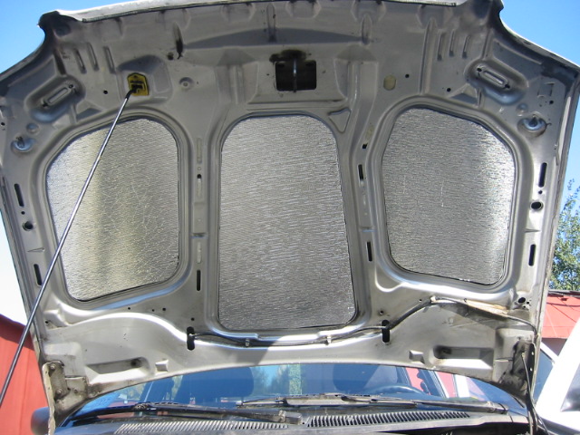

СообщениеДобавлено: Вт сен 26, 2006 22:06
Вырезал по шаблону 3 куска.
Материал хорошо режется ножом по линейке, а радиусы - ножницами.
Пов-ть капота вымыл и протёр насухо.
Приклеевается очень прочно, при попытке оторвать - рвётся.
Шум при езде снизился немного.
Стали лучше слышны стуки в подвеске. :)
При закрытии - капот стал издавать приятный звук. Типа -"кряк", а не "бу-бум".
Комментарий к файлу: Вот, что получилось:
IMG_0431.JPG [ 126.32 КБ | Просмотров: 23300 ]
Последний раз редактировалось Mishal Ср сен 27, 2006 14:40, всего редактировалось 1 раз.
СообщениеДобавлено: Ср сен 27, 2006 2:56
да, странные последствия :)
только капот делал, правильно понял?
СообщениеДобавлено: Ср сен 27, 2006 14:45
....только капот делал, правильно понял?
Да, только капот.
Кстати, если рядом с машиной слушать, то внешний шум мотора снизился, но в кабине не такой эфект. :(
