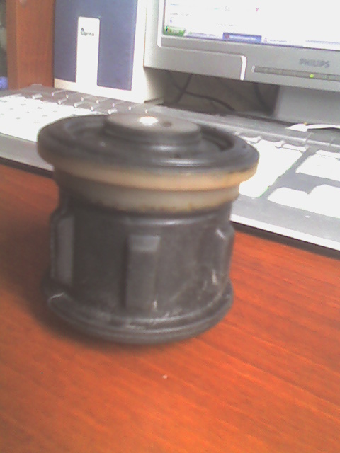

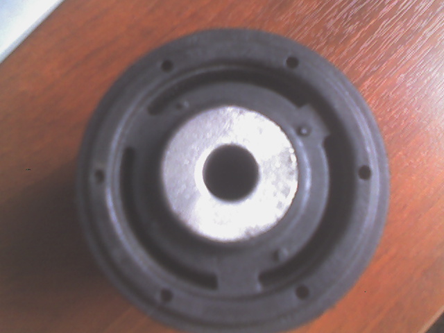

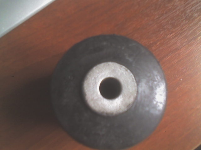

Номера на детали нет, нашел в багажнике от старого хозяина.
