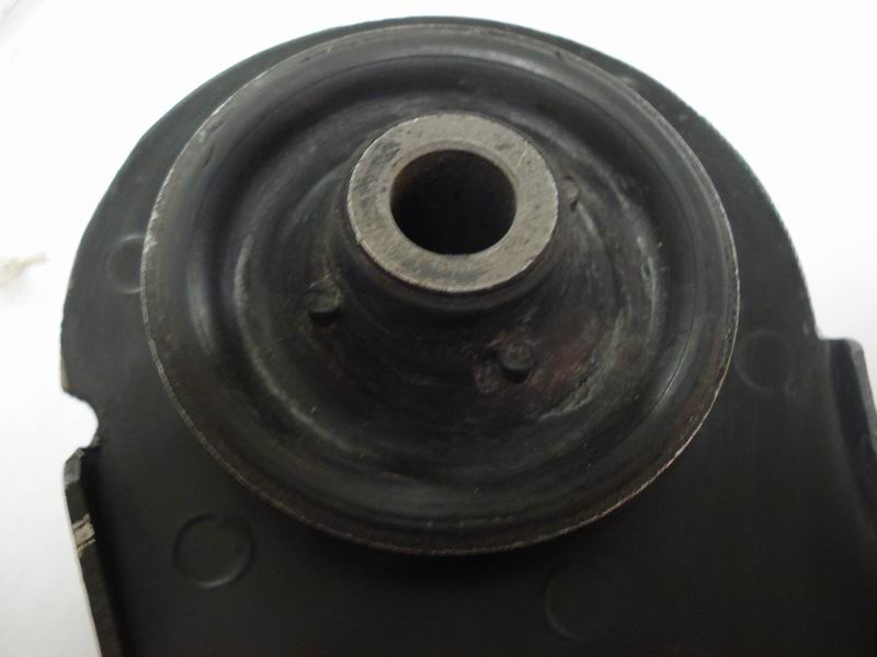

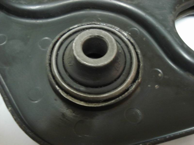

Комментарий к файлу: передний сайлент
рычаг4.JPG [ 53.31 КБ | Просмотров: 28484 ]
Комментарий к файлу: Задний сайлент
рычаг3.JPG [ 43.68 КБ | Просмотров: 28483 ]

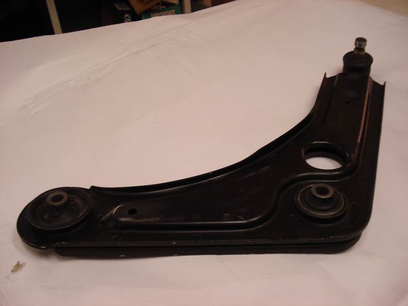

Комментарий к файлу: Рычаг всборе.
рычаг1.JPG [ 35.35 КБ | Просмотров: 28484 ]

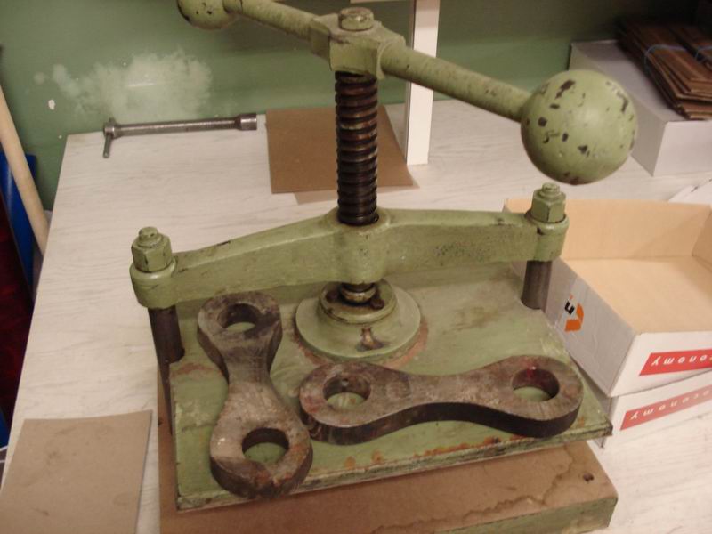

СообщениеДобавлено: Вс янв 13, 2008 0:05
Так выглядит пресс(полиграфический). :cry:

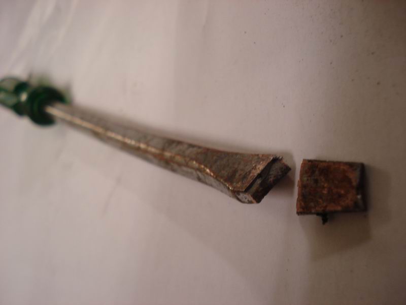

Комментарий к файлу: А так вот выглядит теперь моя отвёртка.
рычаг6.JPG [ 27.55 КБ | Просмотров: 28483 ]
пресс.JPG [ 60.79 КБ | Просмотров: 28481 ]

Внутреннюю легче выдавить и обрезать ножом, отойдет. А внутренние да, с помощью надпилов и потом зубилом выгибаем. Главное не очень сильно покоцать посадочное в рычаге. Я бы посоветовал оба сайлента оригинальные(обжигался уже).
Кстати когда у меня лопнул родной рычаг-купил неоригинальный рычаг и оригинальные сайленты. Экономия приличная...
собственно вот. С фоткой убитого сайлента(неоригинального)
