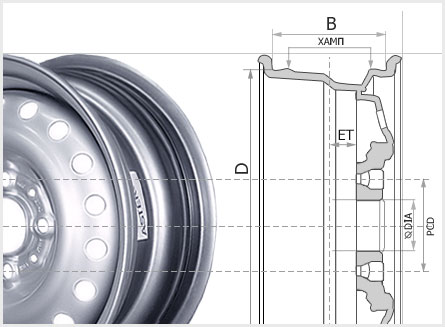

Размеры диска Эскорта:
РСД = 4х108мм.
D= 13" или 14"
DIA= 63,3 мм
EТ = 38 мм.(или 41 мм)
В=5" (или 5,5")
Комментарий к файлу: Чертёж диска
ill_disc.jpg [ 29.17 КБ | Просмотров: 25355 ]
