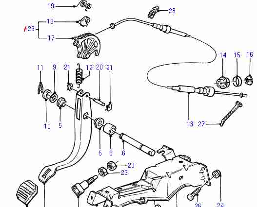

Надо трос в ту же дырку всунуть, что и сектор №17 (на рисунке) вставляется. Элементы 14,15,16 должны быть надеты на трос, а трос закреплен в дырке на коробке. Пластиковый наконечник оплетки должен быть надет на рычаг вилки сцепления. А потом уже когда все собрано - под панелью надеть конец троса на сектор.
в общем результат моих страданий в мороз во дворе :)
трос вставил в сектор наощупь, вроде снизу закрепил. далее дотянул до коробки. вот тока элементов 14,15,16 всех надеть не получилось. просто шайбу на трос надел. пока так работает вроде. только щелчков не было при первом нажатии на педаль. вот и не пойму - то ли трос короче, то ли закрепил на педали неправильно... :(
