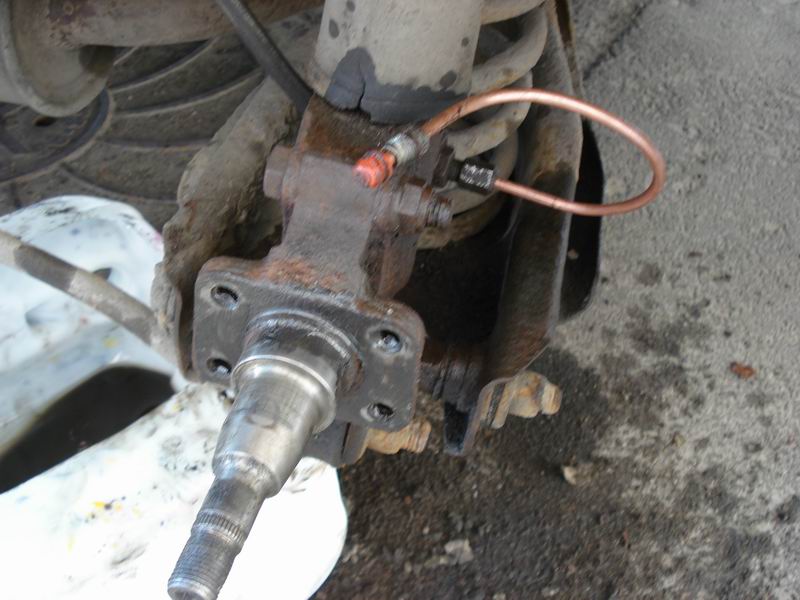

Я то решил всё-таки поменять рабочие цилиндры в барабанах и упсс!
Заржавели трубки так,что их не вернуть.Покупать -только на заказ,с разборки-смешно.Бегу в первый ВАЗовский магазин(слава ВАЗу :lol: ).покупаю самые короткие по 25 р трубки.Естесно обе "папы" не по резьбе,да ктому же у ВАЗиков "мамы" нет.
Срезаю вальцовку с одной стороны(слава ВАЗу-трубки по диаметру),
выбиваю фордовские ,насаживаю на медные трубки и завальцовываю,подготовленным болтиком (десятка)-закруглил торец,зажав трубку в тисочки,слегка.
И всё встало как родное.
Цена вопроса:50ру за две медные трубки и пару часов автосекса :lol:

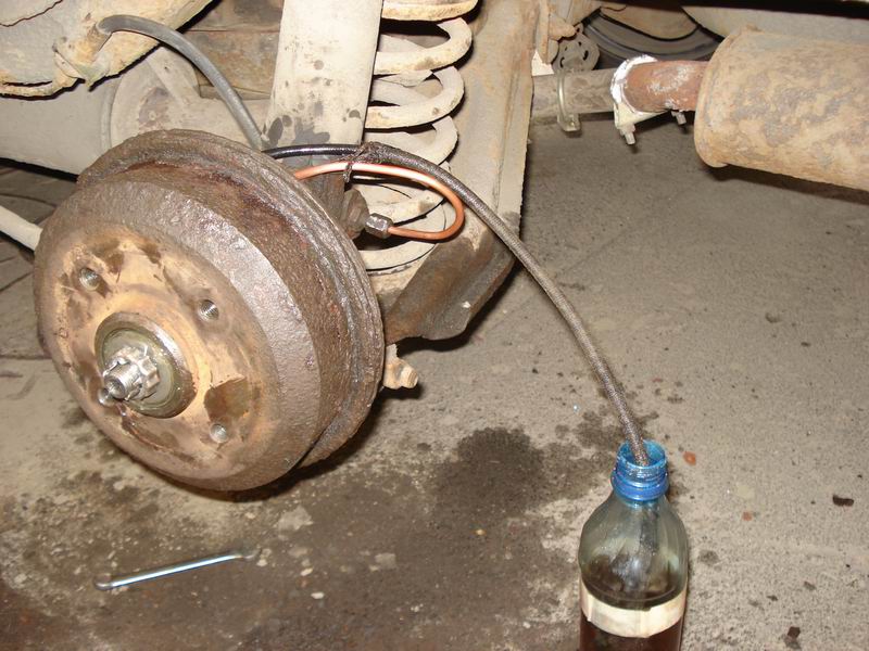

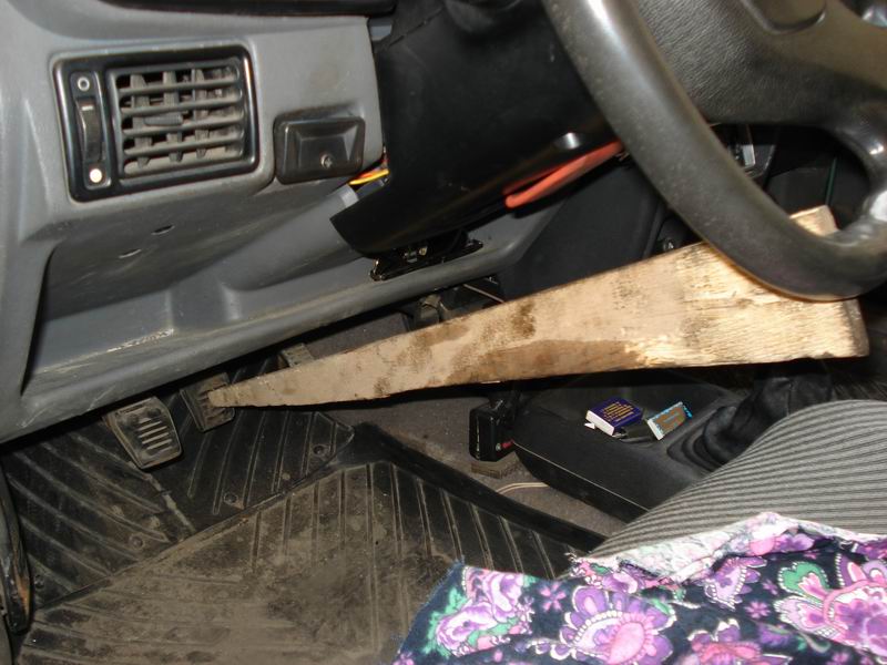

Далее-инсталяция барабана и прокачка системы.
Всегда делаю один.С помощью палки,бутылки и резиновой трубки.
Описывать лишнее-по фото всё и так ясно.
04.JPG [ 102.58 КБ | Просмотров: 25520 ]
03.JPG [ 86.52 КБ | Просмотров: 25521 ]

Олег, если можно то поподробнее про развальцовку.
И енто пройдет!
СообщениеДобавлено: Ср май 30, 2007 23:05
Не вопрос...
Трубку медную с 2х сторон полосками плотного картона,можно в тряпку-потом в тисочки,так,чтоб не помять и не задрать.Зажать на высоту см 5-6(с расчётом,что при ударе трубка в тисках будет ползти вниз).Берём лёгкий молоток и подгототовленный керн или болтик скруглённый на резбе и слегка постукиваем.Трубка медная-мягкая, пойдёт вширь сразу,не перестараться! Потом винтом с круглой шляпкой можно обработать стучать и покручивать винт,что б не было заусенцев.
Вроде так.

Вот, развальцовка у друга в руках, кстати.
А вот сама трубка, после обтяжки выгнули по образу старой.

... прокачка системы.
Всегда делаю один.С помощью палки,бутылки и резиновой трубки...
Тут есть ещё способ прокачки с помощью аэратора от Жигулей:
http://pokatili.ru/forum/ftopic30536-0-asc-60.php
