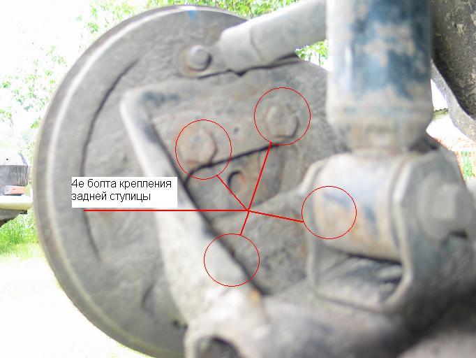

3. Откручиваем 4е болта крепления ступицы. Торцевой ключ №19. См ФОТО 9

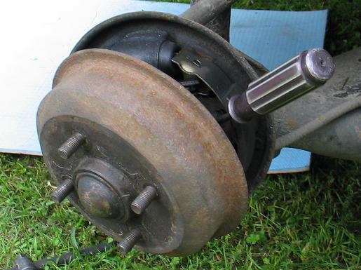

Если ступица не выходит (часто цепляется за неотведенный рычаг развода колодок), сворачиваем барабан на бок См ФОТО 10
и длинной отверткой упираемся в рычаг для его отвода.

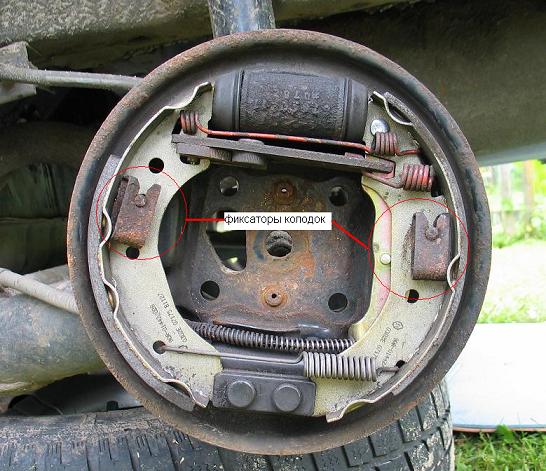

5. Снимаем фиксаторы колодок См ФОТО 11
6. Плоскогубцами отщелкиваем нижнюю пружину на колодках.
7. Снимаем колодки со щита.
8. Прочищаем и промываем механизм автоматического развода колодок.
9. вставляем его в новые колодки и одеваем две верхние пружины согласно ФОТО 11

- пункт 3: Болты крепления ступицы у меня под ключ "на 17" а не "19".
- пункт 5. Когда снимаем фиксаторы колодок (фото 11), то надо удерживать сзади солдатики, которые могут выпасть и потерятся.

- перед установкой барабана, проверить , что пружина на тросике ручника должна быть РАЗжата и рычаг который раздвигает колодки - должен быть в крайнем положении, ближе к его колодке.(на фото 11 - правее) Если он не доходит, то ещё ослабить гайку на рукоятке ручника в кабине(либо, может - закис трос)

Пробовал менять колодки по этой схеме. Сломал все четыре болта( вот я налюбился!!!).
Гораздо проще открутить ступичную гайку и снять барабан без ступицы. Кстати в сервисах меняют именно так.
Меняю так же, откручиваю одну гайку. Если постоянно откручивать 4 шт. и сажать их на графитку, то может пойти и вариант с 4 болтами.

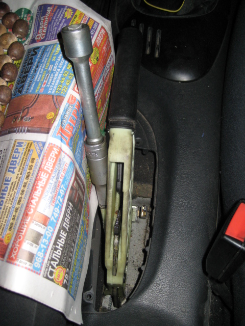

Регулировать натяг ручника удобно с помощью длинной головки на"10" и удлинителя.
Я снимаю защитный чехол и накрываю сиделье водителя газетой , что б не испачкать.

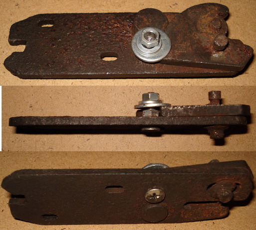

В этой теме boland007 говорит как можно зафиксировать регуляторы зазора в одном положении:
http://pokatili.ru/forum/sutra233989.php#233989
Комментарий к файлу: Если накрылся регулятор на планке, предлагаю способ ремонта. У себя сделал, держит на 45 градусах, как вкопанный, при 4 щелчках (см.фото). Единственное, регулировать нужно вручную при износе или смене колодок.
