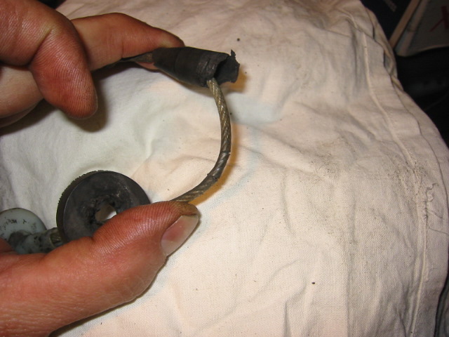

Вот, пример троса сцепления , который прошёл 200 тыс. км.(по Москве)
Внутренняя , подвижная часть троса имеела свою прозрачную оплётку, которая потрескалась и местами протёрлась, и металический тросик стал протерать канавку в оплётке и заедать. Иногда было такое чувство, что что-то цепляется за педаль или рычаг сцепления.
Новый трос, перед установкой, смазал густой силиконовой смазкой.
С новым тросом педаль стала ходить плавнее, и раза в три легче !
Комментарий к файлу: - треснута внутренняя оплетка.
- порвана резиновая втулка.
- отсутствие смазки.

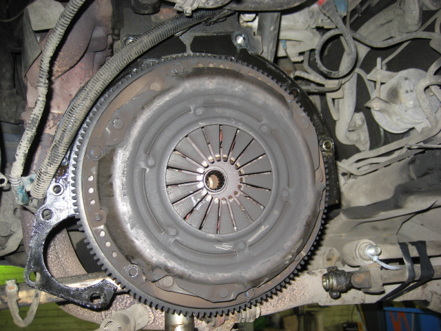

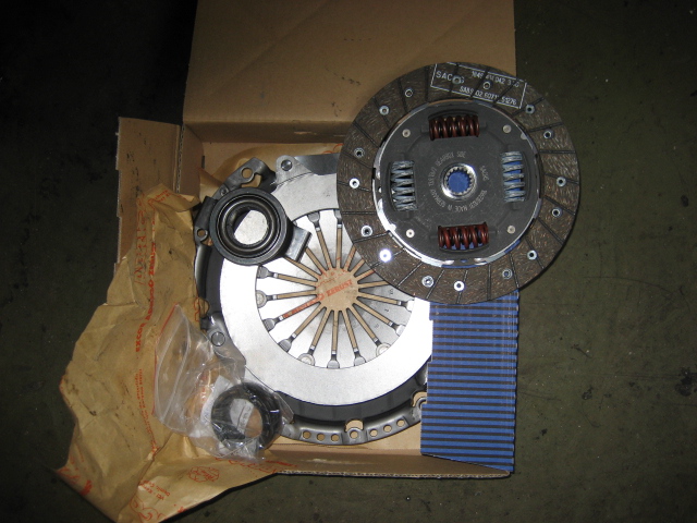

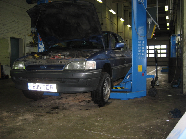

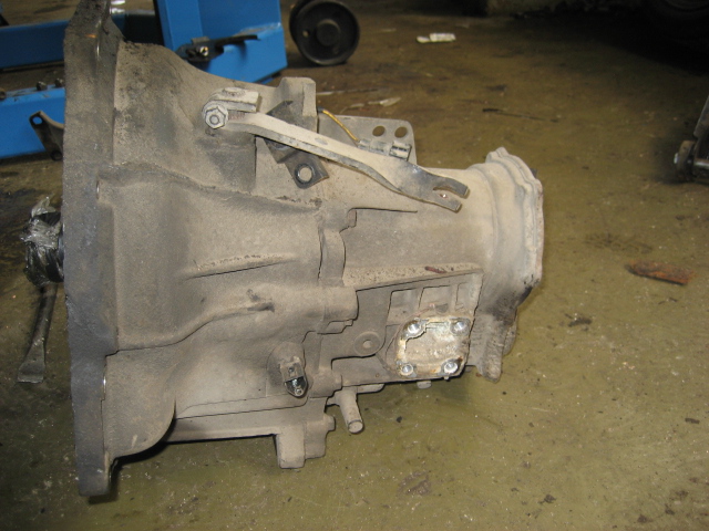

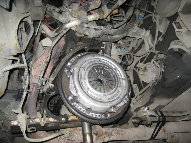

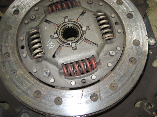

Cегодня тоже занялся заменой сцепления - сделал несколько фоток(может пригодится)Почитав форум остановил свой выбор на SACHS 65-3000-329-001.Сняв коробку сразу поменял сальники,картер в масле,но на это решил забить - некогда,сгоняют с подъемника.В старом диске видна сломанная пружина,интересно как ее можно так сломать.Сцепление менял из-за пробуксовки на больших оборотах.

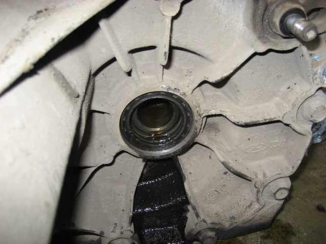

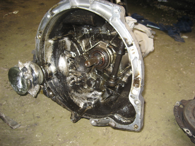

еще фото
IMG_1392.jpg [ 165.86 КБ | Просмотров: 13496 ]
IMG_1393.jpg [ 224.41 КБ | Просмотров: 13496 ]
Комментарий к файлу: была тема - насколько сальник заходит в КПП
IMG_1394.jpg [ 168.83 КБ | Просмотров: 13497 ]

Фотки хорошие,но не хватает коментов.Найдёшь время-займись опиши процесс снятия коробки,подробно всю замену...
Так что особенно описывать - делал примерно как написано в мануале,хотя туда я заглядывал только 2 раза,чтобы узнать можно-ли вынимать из КПП оба приводных вала и сколько масла потом заливать. Ремонт начал с откл-я аккум-ра,датчиков от КПП и проводов стартера,подвязав провода подальше снял стартер и оба ребра жесткости по обеим сторонам КПП,затем жестянку закрыв-ю маховик и все болты креп-ие КПП к двигателю,кроме одного над стартером(удобно потом подлезть перед оконч-м снятием),далее взялся за подвеску - отсоед-л шаровые и вынул из ступиц нар. приводы ШРУСов,длинный привод решил разобрать,так чтобы внутр-я часть осталась в коробке(чтобы в дифф-ле ничего не сдвинулось),пометил маркером положения шарнира перекл-ия передач снял его.Пришло время подпереть двигатель и снять опоры КПП ,наклонил двигатель,чтобы КПП вышла из-за лонжерона и все,,,дальше уже я звал помощников и мы сняли ее с машины.Поменяв сцепление и сальники поставил все на место.Самое главное не забыть залить масло - я чуть было не забыл.Машинка сейчас бегает неплохо - теперь верю,что она выдает все положенные ей 52 кВт.

СообщениеДобавлено: Ср сен 19, 2007 13:49
на свое усмотрение
Сообщения: 3513
А как полуось из ШРУСа вытащить? :shock:
sergei писал(а):
.... делал примерно как написано в мануале,хотя туда я заглядывал только 2 раза,чтобы узнать можно-ли вынимать из КПП оба приводных вала и сколько масла потом заливать.
Так можно оба высовывать? :) Что там может случится? Поподробнее, а то мануала у мя нет )) И как ты центрил диск сцепления?

NuClon писал(а):
Я не стал рисковать,разобрал дл. полуось так чтобы внутр.ШРУС остался в КПП(он виден на фото 1392),а сцепление выставил на глаз - по отполированной поверхности ,КПП встала без проблем.
