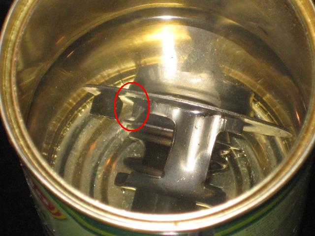

СообщениеДобавлено: Вт июл 07, 2009 10:09
Вот как выглядит открытый термостат:
Комментарий к файлу: Пружина перед закипанием воды сжимается и образуется зазор.
IMG_5909-1.JPG [ 53.98 КБ | Просмотров: 8114 ]
