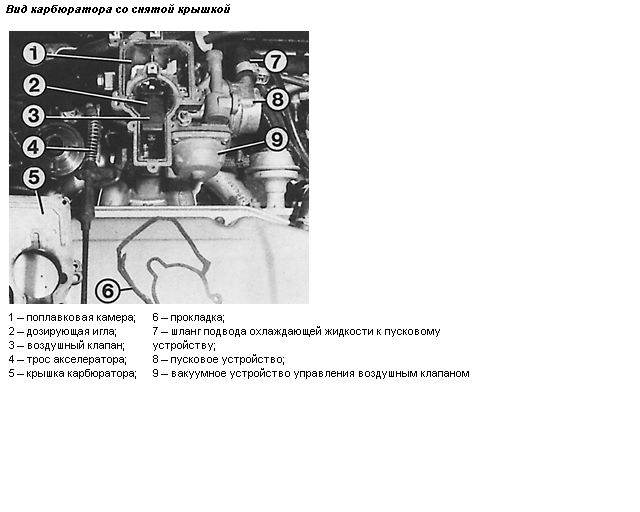

Этот карбюратор в силу конструктивных особенностей очень не любит подсоса воздуха под верхнюю крышку. В оригинале там пробковая прокладка по периметру. Но она часто начинает крошиться, особенно когда карбюратор разбирают/собирают. Т.е. по идее, она должна быть герметичной. Плюс к этому, если она не герметична, то из поплавковой камеры испаряетися бензин и после стоянки приходится долго крутить стартером, чтобы накачать бензин в карб. У меня торчал из под крышки кусок прокладки, длиной в 1 см. Как раз со стороны камеры. Заменил на самодельную кожаную прокладку - сразу понизились обороты холостого хода - ушел лишний воздух. Проверить, не сосет ли воздух, можно при помощи ладони - заткнуть единственное отверстие на крышке. Внимание: со временем хорошо затянутые винты могут ослабнуть и крышка будет снова неплотно прилегать к корпусу. За 4 месяца с момента смены прокладки винты заметно открутились. Пришлось подтянуть примерно на 2 оборота. Видимо, надо сажать на герметик.
Вторая причина (может быть, наиболее частая) - проблемы с автоматом запуска (но это только на моделях без подсоса).
Возможна установка подсоса вместо автомата запуска - для этого нужен механизм от карба с подсосом, тросик и рукоятка в салоне.
По корпусам они совпадают (так называемый дополнительный пусковой карбюратор) - только в одном случае внутри биметаллическая пружина, которая нагревается тосолом, а во втором случае шланги тосола отсутствуют, а механизм приводится в дейситвие тросом.

у меня как будующего юзера такого карба такой коммент сохранён, найден попутно с другими темами на автору:
Вчера, захотев пива и поняв, что, в следствии этого, никуда уже не поеду, снял я свое VV-счастье и разобрал его процентов на 80.
Таперича он у мене в платочке живеть.
Так вот доложу я вам: этот карб прост, как гаишник.
Холостой ход прямой и примитивный. Подача в главный жиклер элементарна. Нагружает неимоверное количество каналов различных обратных связей по вакууму. Малейшее повреждение какой-либо прокладки приводит именно к нарушениям этих связей.
Пожалуй, самое сложное, это пусковая система, которая тоже управляет тем же вакуумом и никаких железячных приводов на заслонки не имеет. Но зато она многое может натворить при наличии, как у меня оказалось, гнутой тяги привода от ручки подсоса.
Сейчас разбираюсь с ней.
О результатах пока рано. Но уже знаю, почему по холоду иногда плохо заводился.
И вообще мне сдается, что не в карбе у меня проблемка то.
Для начала, правда ИМХО, но: Этот карбюратор, я имею в виду FORD VV с трубкой Вентуре переменного сечения, иначе как диверсией против человечества не назовёшь. На первый взгляд он прост как гаишник (сколько в него влилось - столько и сгорело). НО! Именно это позволяет ему жрать как стадо тракторов. Винт качества точится пьяным слесарем за пузырь из латуни без всяких проблем, кстати буду весьма и весьма признателен за его чертёж, особенно интересуют длинна и угол конуса иглы (старый хозяин умудрился не только резьбу сорвать, но и иглу сломать, она была буквально запрессована в алюминивый корпус), но я не о том. В новом карбе на винте качества и на дырке для регулировок пускового автомата стоят резиновые колпачки не прикосновенности, их основная функция, помимо защиты от грязи, ГЕРМЕТИЗАЦИЯ (3 !!!). Чуть малейший присос (не важно где, даже в прокладках), и эта сволочь перестаёт регулироваться в принципе, идёт перелив жудкий, свечки копчёные, в общем если колпак сорва - или герметиком не залея заливай или готовься что жрать будет так литров 15 на сотню.
