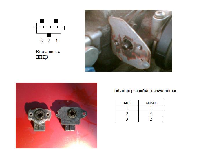

Как ставил ДПДЗ ГАЗ на CVH EFI: 1)Берем небольшой кусочек стального листа толщиной 2мм. 2)Снимаем родной ДПДЗ и измеряем диаметр посадочного отверстия вала дроссельной заслонки и сверлим в подготовленной пластинке отверстие. 3)Прикладываем родной ДПДЗ к пластинке, намечаем и сверлим крепежные отверстия 5.2мм.Делаем зенковку крепежных отверстий в пластине (сверлом Большего диаметра, под потайголовки винтов).4)Пытаемся закрепить пластинку на корпусе дроссельной заслонки EFI, при этом отрезая лишний металл с пластинки, не забывая оставить его (металл) для крепления ДПДЗ от ГАЗ.5)Берем ДПДЗ от ГАЗ и отрезаем от него уголочек, как на фото, вводим его в зацепление с валом дроссельной заслонки(Посадочное место как и на родном ДПДЗ), поворачиваем его до упора против часовой стрелки(при этом вал находится в исходном положении), намечаем и сверлим в пластине крепежное отверстие, прикручиваем его саморезом или болтиком, кому как нравиться.6) Делаем переходник, для него подойдут разъемы от датчика Холла 2108(мама и папа). Распайка на фото. Подключаем и наслаждаемся. У меня на все про все ушло 2 часа и 3 бутылки пива.
