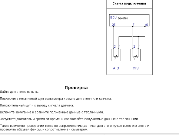

Схема подключения датчика для проверки

1 Соедините отрицательный щуп вольтметра с заземлением на двигателе.
2 Найдите выводящую сигнал и заземляющую клеммы(см.рисунок
3 Соедините положительный щуп вольтметра с проводом, прикрепленным к выводящей сигнал клемме ATS .
4 Включите зажигание, но не запускайте двигатель.

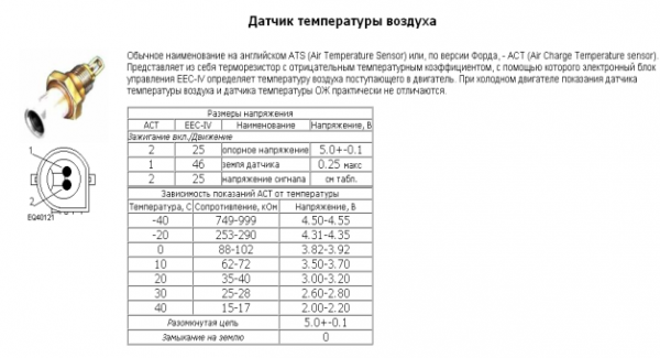

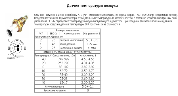

5 Напряжение должно составить приблизительно 2 - 3 В (в зависимости от температуры воздуха). См. таблицу напряжения сигнала ATS при различных температурах.
Таблица сопротивления и напряжения в цепи A TS типа NTC.см.выше
6 Напряжение сигнала будет меняться в зависимости от температуры воздуха во впускном воздуховоде AFS или впускном коллекторе. По мере прогрева воздуха в моторном отсеке или впускном коллекторе, напряжение сигнала, посылаемого датчиком электронному модулю управления,будет уменьшаться. Пока двигатель холодный, температура воздуха, проходящего через ATS, будет соответствовать температуре внешнего воздуха. После запуска двигателя воздух в моторном отсеке и впускном коллекторе будет нагреваться, причем температура воздуха во впускном коллекторе достигнет приблизительно 70°-80°С, что намного выше температуры воздуха в моторном отсеке.
7Для тестирования при различных температурах ATS может быть нагрет с помощью фена или охлажден составом типа «Freezjt», который является специальным охлаждающим аэрозолем и продается в магазинах автозапчастей, ориентированных на ремонт электронного оборудования автомобилей. Нагрев или охлаждение ATS приведет к изменению сопротивления и напряжения в его цепи
8 Убедитесь, что напряжение в цепи ATS соответствует температуре датчика (потребуется подходящий термометр).
9 Запустите двигатель и дайте ему прогреться до нормальной рабочей температуры. По мере прогрева, напряжение в сети ATS должно уменьшиться в соответствии с приведенной выше таблицей.
10 Если напряжение сигнала ATS нулевое (питающая цепь разомкнута или закорочена на заземление) или находится на уровне 5.0 В (цепь ATS разомкнута),перейдите к следующим тестам.

1 Сопротивление может быть проверено при различных температурах, после чего результаты нужно сравнить с данными, приведенными в таблице сопротивления и напряжения в цепи ATS выше (см. проверку напряжения сигнала датчика температуры воздуха).
2 Когда сопротивление ATS лежит в указанных для холодного двигателя (20°С) пределах,температура охлаждающей жидкости должна также быть в пределах ± 5°С от этой цифры.

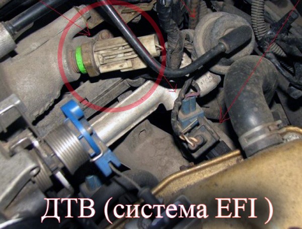

ДТВ на двигателях ЕФИ расположен на дросельном блоке http://pokatili.ru/forum/ftopic32033.php (№4)

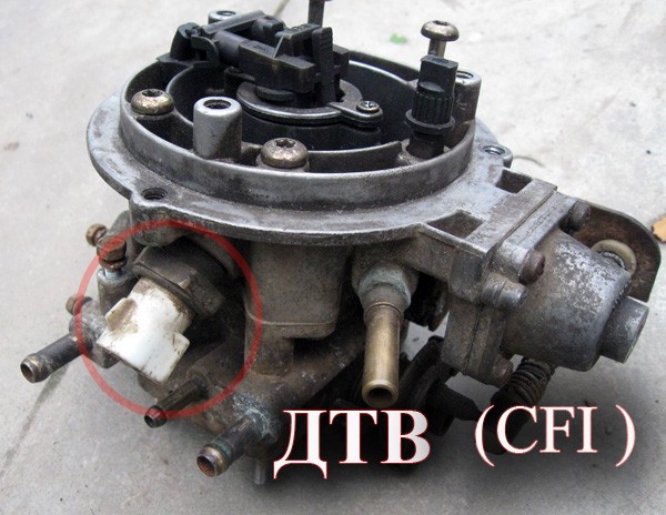

Система одноточечного впрыска CFI ( моноинжектор )
Датчик температуры воздуха (ДТВ)

Система многоточечного впрыска EFI
Датчик температуры воздуха ( ДТВ )
