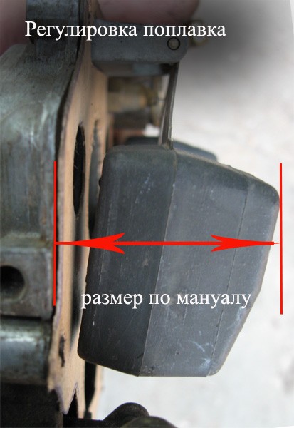

5. Правильную! установку поплавка, при необходимости произвести регулировку.

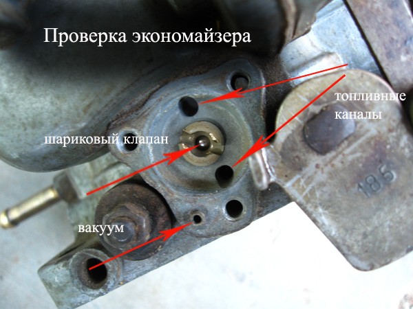

7. Работу клапана экономайзера( эконостата) шарик клапана перемещается в корпусе без заеданий.

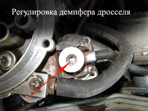

8. Целостность рабочих диафрагм ускорительного насоса, экономайзера, демпфера дросселя.

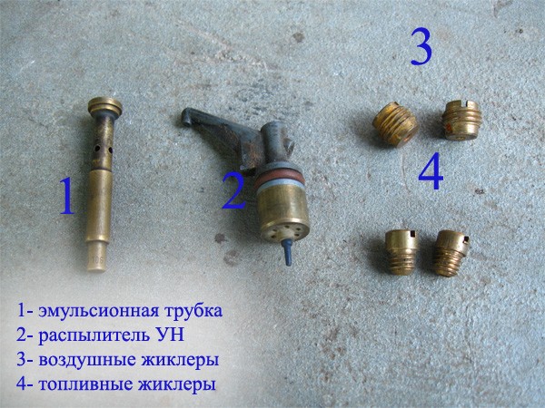

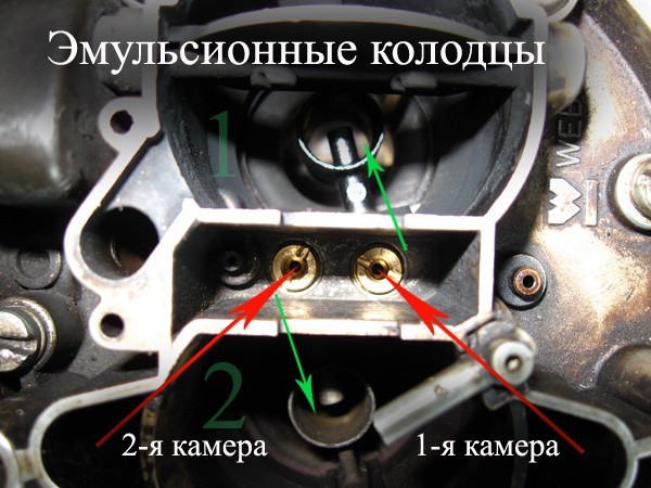

9. Проходимость топливных жиклеров и эмульсионных трубок ( прочистка, промывка, продувка и обязательный контроль на просвет).

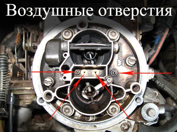

10.1. Проверка на проходимость вакуумных каналов .
10.2. Проверка каналов экономайзера и эконостата.
10.3. Проверка каналов к щелевым отверстиям переходных систем 1 и 2-й камер.
10.4 Проверка каналов системы холостого хода 1 и 2-й камер.
10.5. Проверка Канала ускорительного насоса.
10.6. Проверка калиброванных воздушных отверстий.
10.7. Проверка канала антисифонного отверстия.

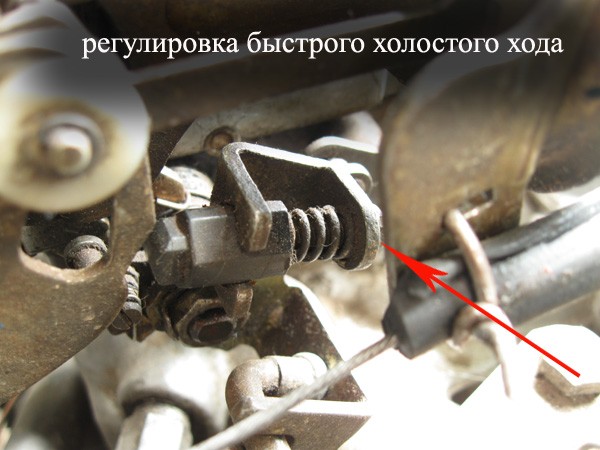

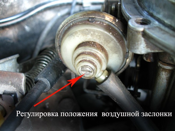

11. Проверьте стандартные настройки элементов и систем карбюратора,заслонки, дроссели,демпфера и проч. согласно мануала.

1. Любое отверстие в карбюраторе - вход в какой-либо канал, подавая из шприца бензин в это отверстие, наблюдайте, откуда он вытекает, таким образом изучите на практике расположение
каналов. ( не пропускайте ни одно отверстие имеющее глубину более 10 мм - это точно канал).

отрегулированнном ГРМ, зажигании, исправной подвеске и тормозах должны соответствовать характеристикам приведенным изготовителем авто. Проверьте соответствие набора жиклеров как топливных так и воздушных тарировочным данным вашего карбюратора http://pokatili.ru/forum/forum114.php , http://ahlen-auto.narod.ru/engine_crb.htm. Усредненное соотношение проходного сечения воздушного жиклера к топливному по камерам: 1. - 1,6;
2. - 1,2.

Сама суть настройки карбюратора на требуемый режим подразумевает кропотливую работу по подбору опытным путем требуемой конфигурации жиклеров, для начала используются штатные топливные жиклеры и настройка на режим производится путем увеличения воздушного жиклера для экономного режима и уменьшения для динамичного, по средним показателям соотношений ,
приведенным выше. в последующем можно менять и топливный жиклер , но не более 1 размера в меньшую сторону - для экономии и 1 - 2 размеров в большую сторону для придания динамики, с
последующим подбором воздушных жиклеров во всем диапазоне приведенных соотношений.
