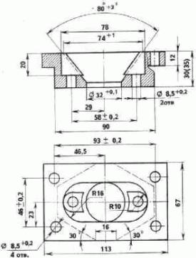

Выложу последовательно три разных варианта проставок. Может какая-нибудь и подойдет. А если размеры не те окажутся, то принцип будет понятен.
Вариант первый
22513037-1.jpg [ 40.38 КБ | Просмотров: 8704 ]

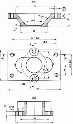

Вариант второй
karb1.jpg [ 16.63 КБ | Просмотров: 8637 ]

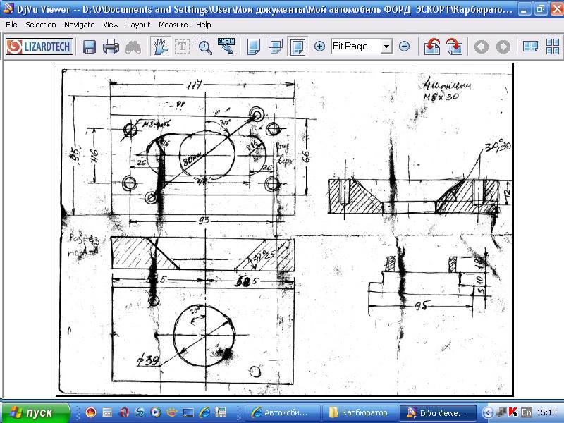

Вариант третий
karb2.jpg [ 16.48 КБ | Просмотров: 8701 ]

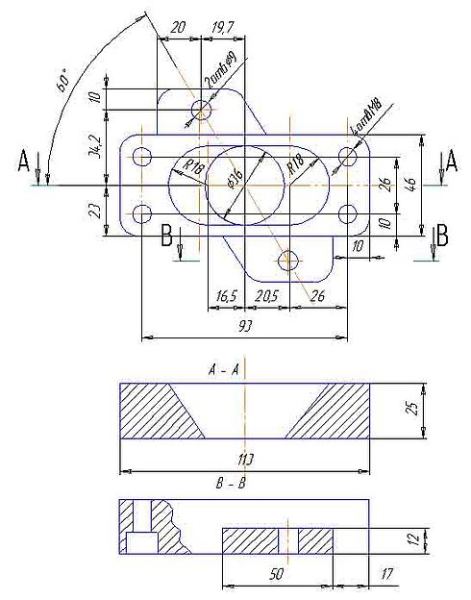

Вот еще (кажись, с нашего форума), но просмотр был в формате ДеЖаВью. Сделал принтскрин.
Вообщем, "пилите, Шура, пилите..." (с) :D
Новый рисунок.JPG [ 100.36 КБ | Просмотров: 8700 ]
