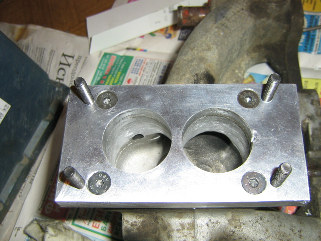

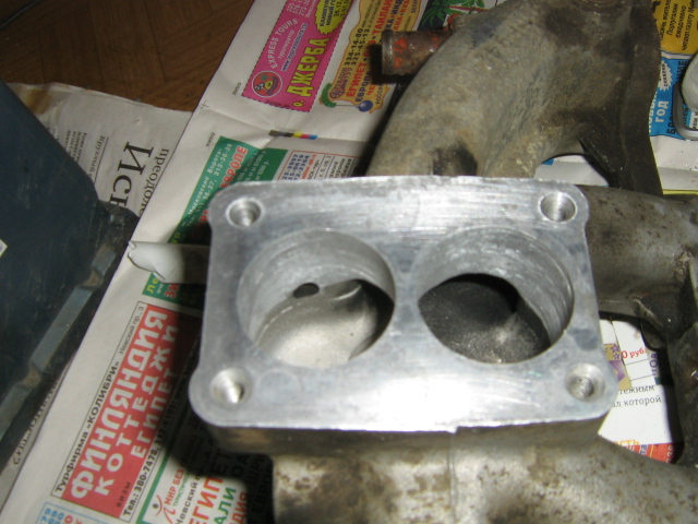

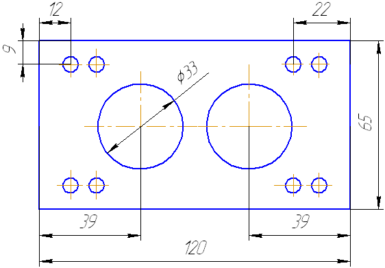

На изготовление ушло 3 дня, делал сам, дома "на коленках", купил хорошую фрезу, нужного диаметра (400р.), нашел алюминий 1 см толщиной, и главное неспешить и делать всё аккуратно.
Пришлось расточить каналы в коллекторе для избегания ступенек в впускной системе
Комментарий к файлу: Диаметр отверстий (которые ближе к воздушным окнам) должны быть 6мм. А диаметр отверстий (которые ближе к краю) были просверлены сверлом 5.5мм и пройдены метчиком для резьбы 6мм.

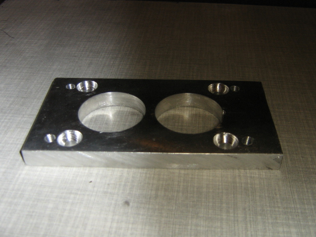

Из инструментов:
Фреза 33мм
Сверла, 2мм, 5мм и 6мм. + фреза чтобы сделать конусные отверстия под болты.
Метчик для нарезания резьбы 6мм
Нажевка по металу, либо болгарка (только диск нужен по алюминию обычный по металу не подойдёт)
Кому надо могу сделать проставку и установить карбюратор!

Коллектор

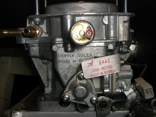

Вроде оригинал (Димитровградский автоагрегатный завод, г. Димитровград)
Только что с обраткой делать у меня обратка на бензонасосе!?

дааа, красотищще! А что за дырочка в колодце первой камеры в коллекторе?
заглушить выход обратки на карбе, или заглушить обратку на б/насосе и подключить обратку на карб.

А вот это тема, сделаю! Если обратишь внимание на выложенное фото солекса, то я купил именно с этой штуковинной в сборе, в ближайшее время подключу :D

Да,Дим,вижу-там блок стоит.Да и судя по исполнению и бирке-карб оригинал :wink:

СообщениеДобавлено: Пт мар 06, 2009 17:38
Зарегистрирован: Пт дек 21, 2007 2:49
Сообщения: 51
Подскажите а какой диаметр отверстий ? И есть ли на маленьких отверстиях резьба ?
