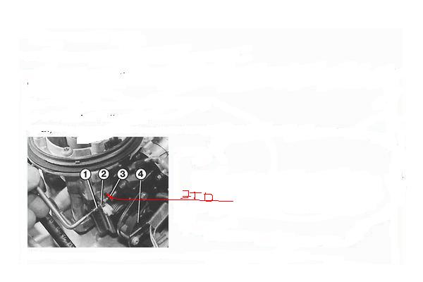

MozgoveD писал(а):
1000 - дофига. Откуда такие обороты?
Двигатель как у меня, только сам кузов у тебя МК-5.
Если не ошибаюсь, должно быть 900+/-50. Накрутишь до 900 запросто.
Крутить надо болт-подпятник(желтый). Пломба на нём стоит?

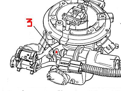

Скажи пожалуйста крутить нужно тот болтик что под цифрой 3? И еще вопрос пломба где должна быть?У меня там где цифра 1 какая то пластмасса черенькая она это или нет?Шток шагового мотора болтом прижат когда я болт тяну на себя шток немного выходит .Короче шток нужно освободить или еще утопить?
44444.JPG [ 33.81 КБ | Просмотров: 5237 ]
555555.JPG [ 16.07 КБ | Просмотров: 5240 ]
СообщениеДобавлено: Ср фев 04, 2009 23:08
Да, черненькая пластмастка - это пломба. Может, не стоить всё же трогать, а поискать косяк? Подсос воздуха посмотреть не такая уж и проблема. Проверить:
1. Система пульсации воздуха(у меня был треснут электрический клапан возле ЭДИС)
2. Система улавливания паров топлива(тоже бывают траблы с клапаном)
3. Тормоза(главный тормозной)
4. МАП сенсор(трубки к адбсорберу и воопче сам адсорбер проверить, может маслом забит).
Не поможет, тогда крутить болт 3. В какую сторону не помню, просто прежде чем крутить, запоминай на сколько оборотов поворачиваешь, чтобы можно было вернуться на исходную точку.
