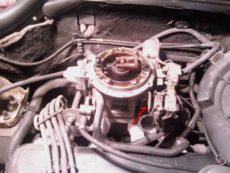

MozgoveD писал(а):
Что нашёл??? Нет там никакого болта. ХХ выставляется электроникой.
Мой практический опыт - винт 1 регулирует ХХ. Пробовал на своей. Не буду нырять глубоко в причины, ИМХО тут зависимость положения между ДЗ, ДПДЗ и этим подпятником. У меня обороты ХХ 825, крутил его.

MozgoveD писал(а):
dem писал(а):
В 2008 ведь ты это писал
Извиняюсь. Я не видел твоего второго сообщения. На первом фото просто моник. Поэтому и ответ был такой. ИМХО, если заводская пломба не сорвана, лучше всё же его пока не крутить. У меня была сорвана, терять было нечего.
Я в прошлом посте говорил, что с его помощью можно изменить обороты ХХ. Но больше склонюсь к dsa - почему они ниже и попробовать найти косяк.
Ну и сколько накрутил?
ЗЫ: А двигун у тебя такой же, как и мой - система пульсации воздуха тоже стоит... :D
У меня Эскорт "93, CL, 5 дверный универсал, HCS, 1.3Моно, J6A ХХ 1000 это много или нормально? Я еще не крутил но хочу обороты 950 как думаешь получиться или нет?
Комментарий к файлу: ВОТ там находиться этот болт?
3254.JPG [ 99.09 КБ | Просмотров: 5486 ]
СообщениеДобавлено: Вт фев 03, 2009 23:49
1000 - дофига. Откуда такие обороты?
Двигатель как у меня, только сам кузов у тебя МК-5.
Если не ошибаюсь, должно быть 900+/-50. Накрутишь до 900 запросто.
Крутить надо болт-подпятник(желтый). Пломба на нём стоит?
