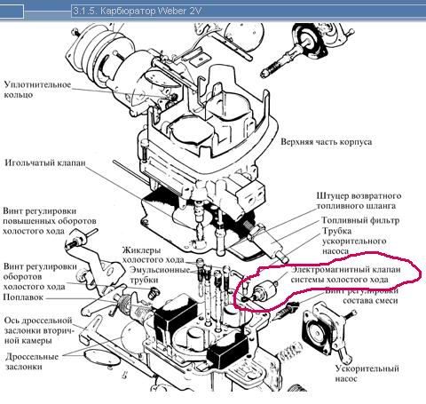

Если правильно поставить Солекс,подвести тёплый воздух.обеспечить подогрев зоны смеси,при прав.зажигании,итд....то не будет никакого провала.У меня его НЕТ!!! ни на каких режимах,и клапан у меня стоит (ДААЗовский).Он работает токо на ХХ,а после нажатия педали,открывается заслонка и топливо на прямую в коллектор(как смесь может обеднятся?).Если в коллектор у кого-то засасывает чистый воздух,значит не работает ускорительный насос,по всем проблемам загляни сюда http://pokatili.ru/forum/viewtopic.php?t=11163,поможет.
Я грею мотор зимой 5 мин на оборотах 1300-1500,не дорого :lol: .
Настрой пусковое - так же будет :lol:
Так,что брат,ты не прав.А старый Вебер-хуже пистолета :lol:
По клапану на Вебере-автомате:посмотри....
Вебер 2V.jpg [ 54.87 КБ | Просмотров: 5138 ]

Касательно наличия - отсутствия клапана - 100% его нету там - фотки можешь глянуть. Глохнет сразу после поворота ключа, ни одного лишнего оборота кв нету... ничего там не перекрывает.
Просто нет никакого доп. канала для хх, поэтому как только дроссель падает в ноль - сразу все разом перекрываецца (ИМХО)
В любом случае, если поставлю себе солекс - сразу все проверю.
СообщениеДобавлено: Вт янв 09, 2007 23:04
Ах да! Совсем забыл,этож мы твои фотки с Шифтом обсуждали...
Да Интересная конструкция :lol:
А канал для ХХ там полюбому есть,иначе как без холостого хода?
А на счёт для "общего развития"-жму руку-любая инфа всегда пригодится и может помочь....

Тож думаю что канал ХХ у тебя другой. Не то чтоб его совсем нету, он другой. Нет винта количества например... Вместо него - ШД. И вместо клапана он же. Как тока жигу выключаешь, он шток убирает и заслонка намертво перекрывает канал.
СообщениеДобавлено: Вт янв 09, 2007 23:10
ShiphT писал(а):
+1
Думаю именно так,просто другой...
